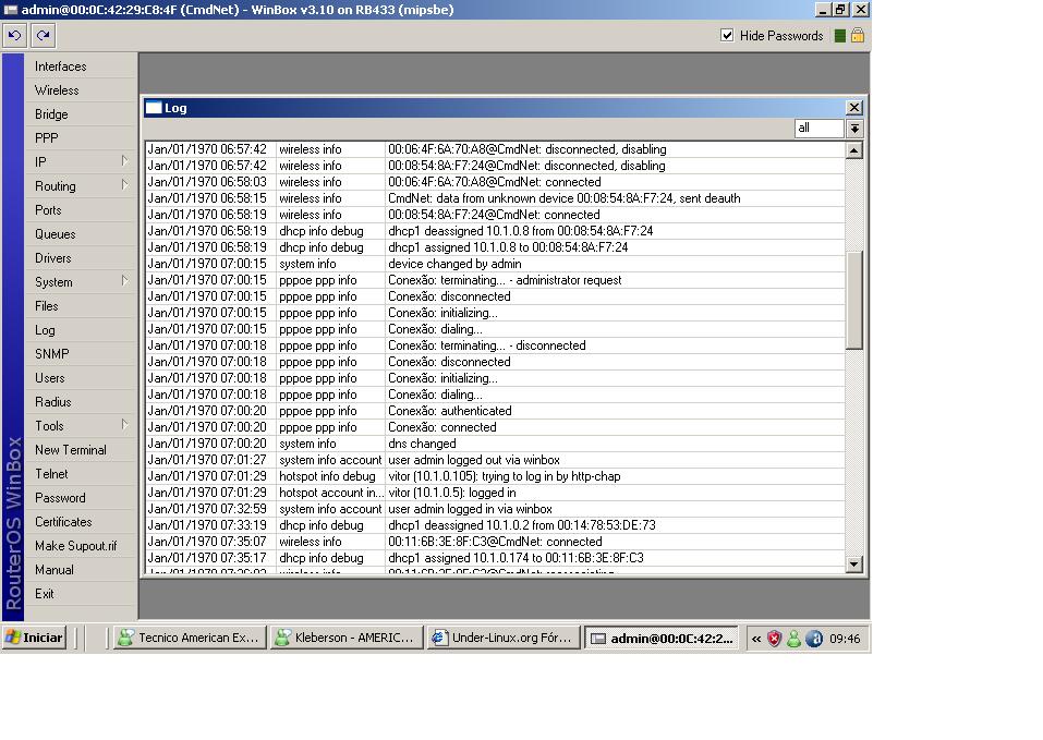

    Tenho um servidor as seguntes configurações: Rb433 com 1 cartão com capacidade para 100 clientes e a fonte de alimentação da rb é de 12v 1a. Configurado como Mikrotik hotspot, o problema é que ultimamente venho acompanhando o log e percebo que o sistema está reiniciando a conexão e a data e hora atrasa ou seja fica (default) conforme mostra a imagem em anexo.

    Routerboards por padrão não possuem bateria de backup (iguais as do PC). Para resolver a questão do atraso das horas, configure um cliente NTP nela, qua você nunca mais terá problemas de atraso de horas. O problema da conexão pppoe estar caindo, pode ser várias coisas. A mais comum é algum problema na linha do ADSL ou modem. Ligue para sua operadora e peça um reset na sua porta do ADSL (normalmente resolve). Mude o modem também e verifique se melhora.
