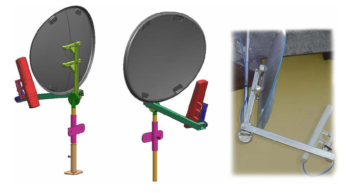

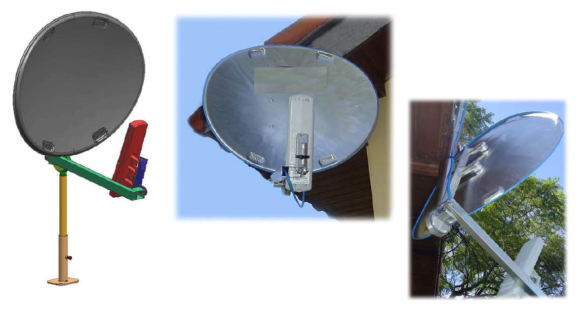

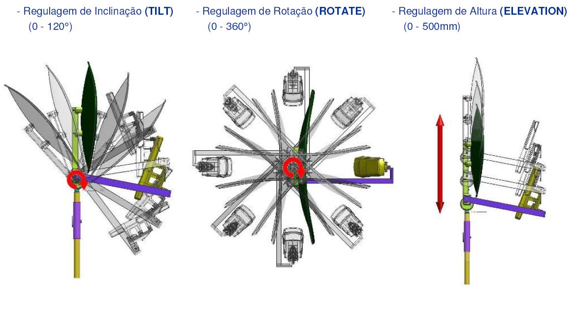

    sei de uma empresa que vende parabola para canopy. Qualquer coisa me manda uma mensagem por mp.
Nome:	         Conjunto suporte parabola2.jpg
Visualizações:	307
Tamanho: 	65,3 KB
ID:      	4294   Clique na imagem para uma versão maior
Nome:	         Conjunto suporte parabola3.jpg
Visualizações:	336
Tamanho: 	54,5 KB
Nome:	         Conjunto suporte parabola4.jpg
Visualizações:	301
Tamanho: 	86,7 KB
