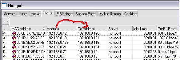

    Aqui está assim tbm, mas percebi, que, quando eu defino, por exemplo, o ip 192.168.0.110 para um cliente, ele pega outro Ip, porém o Próprio sistema realiza uma assosicção que o Mac numero 00:00:00:00:00 que pegou o IP 0.12 será redirecionado para o Ip 0.110 pois toda vez que me dirijo à este mac, seja vendo em Wireless =>Registration ou mesmo quando tento pingar o Ip que eu mesmo setei, ele faz o inverso, eu pingo o Ip 110 e ele me passa o resultado do 0.12, entendeu. Bastou apenas amarrar o Mac ao Ip no cadastro do hotspot, depois verifique em Host do hotspot como na figura anexada. acho q é isso .

Nome:	         ip.JPG
Visualizações:	199
Tamanho: 	38,7 KB

    Obrigado pela sua dica, tambem tinha percebido isso, o que eu queria mesmo era o seguinte: que quando um cliente tentasse mudar seu ip ele não conseguisse logar no hotspot como acontece se ele usar um mac diferente , que retorna um erro de mac invalido, queria que ele retornasse um erro de ip invalido, para que só com o ip que eu botasse no cadastro a pessoa pudesse logar, desde já agradeço.

    Entendi, mas... qual a finaliade, analise, se vc setou o Ip da forma que descrevi, mesmo que ele efetue login por outro Ip, para seu sistema ele sempre será o setado, e quaisquer alterações que vc faça, será no Ip dele ou no mac dele, independente do ip que ele pegou ou setou no pc dele.
