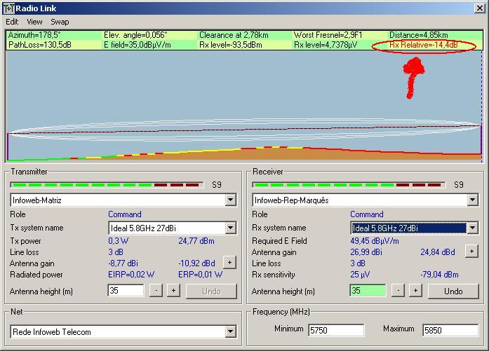

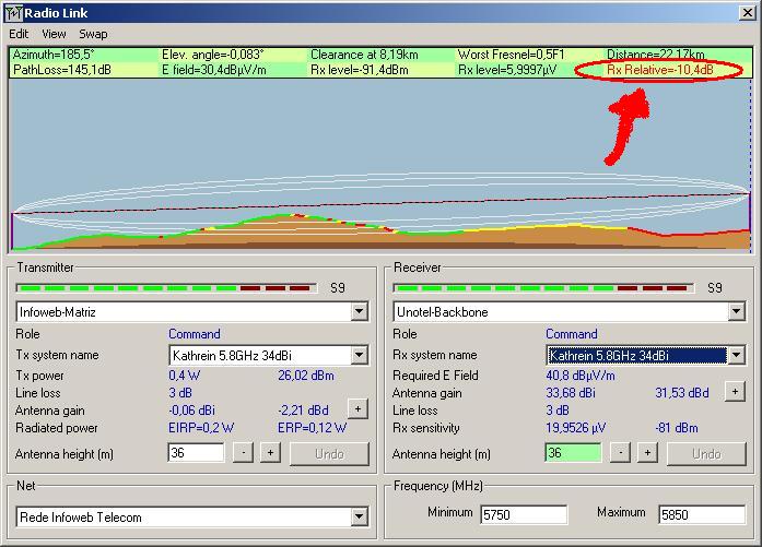

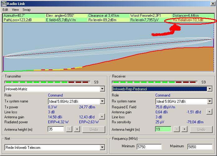

    Olá Galéra,
    Estou pretendendo levantar 3 torres até o final do mês, sendo que duas torres são para atender a demanda de clientes e a 3ª torre é para buscar o link no POP da Unotel. O que ocorre é o fato do rádio mobille está mostrando esse RX Relativo sempre negativo, não tenho muita experiência com o rádio mobille e por isso fico com dúvidas se isso não foi por erro de configuração na hóra da simulação ou se está correto e eu não estou sabendo interpretar. Emfim... que puder interpretar esse resultado para mim ficarei agradecido, pois preciso tomar umas decisões urgente para compra dos equipamentos corretos. Segue abaixo as imagens:
    Abraços!!!

    Amigo,
    vc tem que direcionar as antenas , por isso que está essa linha vermelha.
    Faça isso clicando no simbolo de + do lado da opção gain no grafico do enlace.
    pegue as coordenadas e coloque em Network properties / membership, clica na torre ou ponto desejado e coloque lá esses valores que olhasse na primeira tela.
    Se não conseguir me manda as coordenadas ae que faço pra vc .

    Opá valeuuus! Deu certo aqui! O que significa extamente esse RX Relative?

    RX = Recepção .
    Tx= Transmissão.
    Rx relative é uma previsão de +ou- quanto de sinal vai chegar usando os determinados parametros que vc coloca no programa.
