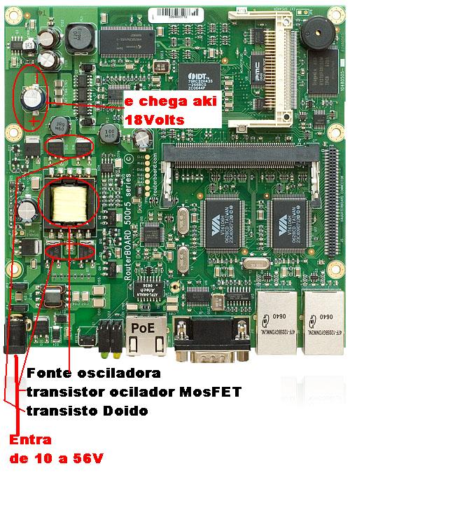

    andei estuando algumas rb tipo a RB532 ela funciona de 10 a 22 Volts trocar Jump 24 a 56Volts
    Mais ela tem uma Fonte (na propia RB) estabiliza Ossiladora quando esta sendo usada uma fonte de 10 ate 18volts
    caso eu utilize uma fonte de 12V essa fonte ossiladora tem o trabalho de converter essa 12v em 18v na parte segundaria sendo assim fica mais gasto de energia agora se vc utilizar uma fonte de 20volts acima a fonte ossiladora não tem o ttrabalho de fazer mais energia e sim diminuir para 18volts q e o pradrão da RB
    o mesmo processo a RB600 minha recomendação e usar fontes com mais voltagem possivel
    tipo se a RB suportar 48 volts utiliza uma fonte de 48V ai não precisa ter uma fonte de ALTA AMPERAGEM uma fonte de 48V x 2A tenho 96Watts sobra ate potencia rsrsrsrs
    alta amperagem e baixa voltagem e sinonimo de muito consumo de energia.
Nome:	         RB-532a.jpg
Visualizações:	139
Tamanho: 	132,8 KB
