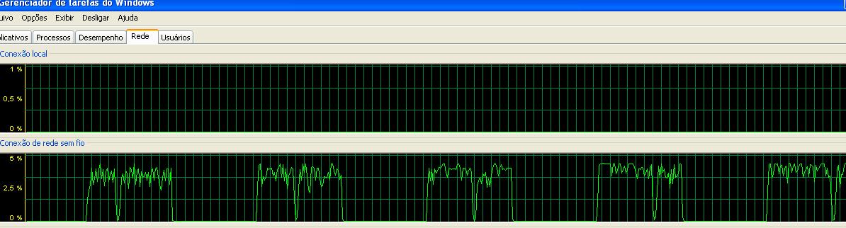

    Coloquei uma placa de rede a mais no meu mk mais ela ta caindo a comunicação....funciona um pouco e para.....mas o problema não é a placa ....pois ja é a terceira que eu coloco......alguem passou por algo parecido pra me dar uma opinião do que fazer pois preciso dessa placa a mais no mk.

    O slot onde você está colocando a placa está funcionando corretamente?
    sim esta .......experimentei 3 placas gigabit com cipset realtek 8169 e as 3 deram problem.....troquei por 8139Deresolveu....obrigado.
