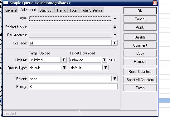

    na aba advanced no queues aqui perco o controle se tiver algo colocado ali da uma olhada na imagem, desta forma roda redondinho
Nome:	         cb.JPG
Visualizações:	240
Tamanho: 	41,2 KB

    Amigo NetLeandromt esses picos se forem entre 0 e 30 seg. são normais pois o MK leva uns 10 seg. pra fazer o calculo (hash) para limitar e voltar-lo a banda normal.
