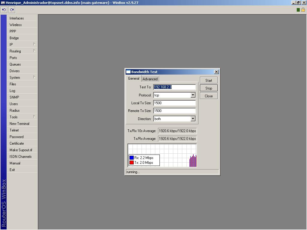

    Tenho o seguinte esquema
    Link====mikrotik1======mikrotik2=======mikrotik3==========mikrotik4
    Cada mk em uma torre o problema é o seguinte:
    Fiz algumas medições no brandwidth test e só consigo passar no maximo, 2mb entre os lance.
    posso medir do mk1 para o mk2 que vai dar +-2mb
    posso medir do mk2 para o mk3 que vai dar +-2mb
    enfim de toda maneira que medir vai dar perto deste valor, precisava passar pelo menos uns 8mb
    Conto com a ajuda de vocês para solucionar este problema
Nome:	         imagem.JPG
Visualizações:	197
Tamanho: 	64,2 KB
    poste os equipamentos que vc utiliza, distancia entre torres, etc, pois assim ficara mais facil de ajuada-lo.
    Na maioria dos pontos uso placa tp-link 54mb chip atheros antena zirok 2.4 distancia maior por volta de 3km
    vc ta fazendo o ponto a ponto como em 2.4?com direcionais ou ta fazendo com omni, tipo uma repetindo a outra? e as distancias emtre os pontos?
    Lightbulb
    Usa em 5.8 que vai passar bem mais que 2Mb.
    []s
    Post
    amigo aqui uso 1 greatek (ingual tp-link) e uma ag520 a 1 km passa 13 mb full
    agora greatek com greatek passa só 2mb full
    teste com uma ag520 pra vc testar deve ser isso
    vou trocar a placa para ver como vai ficar.
    Obrigado a Todos que responderam a minha pergunta.
