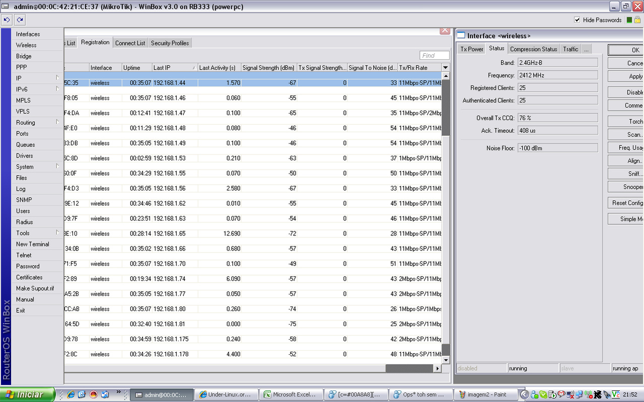

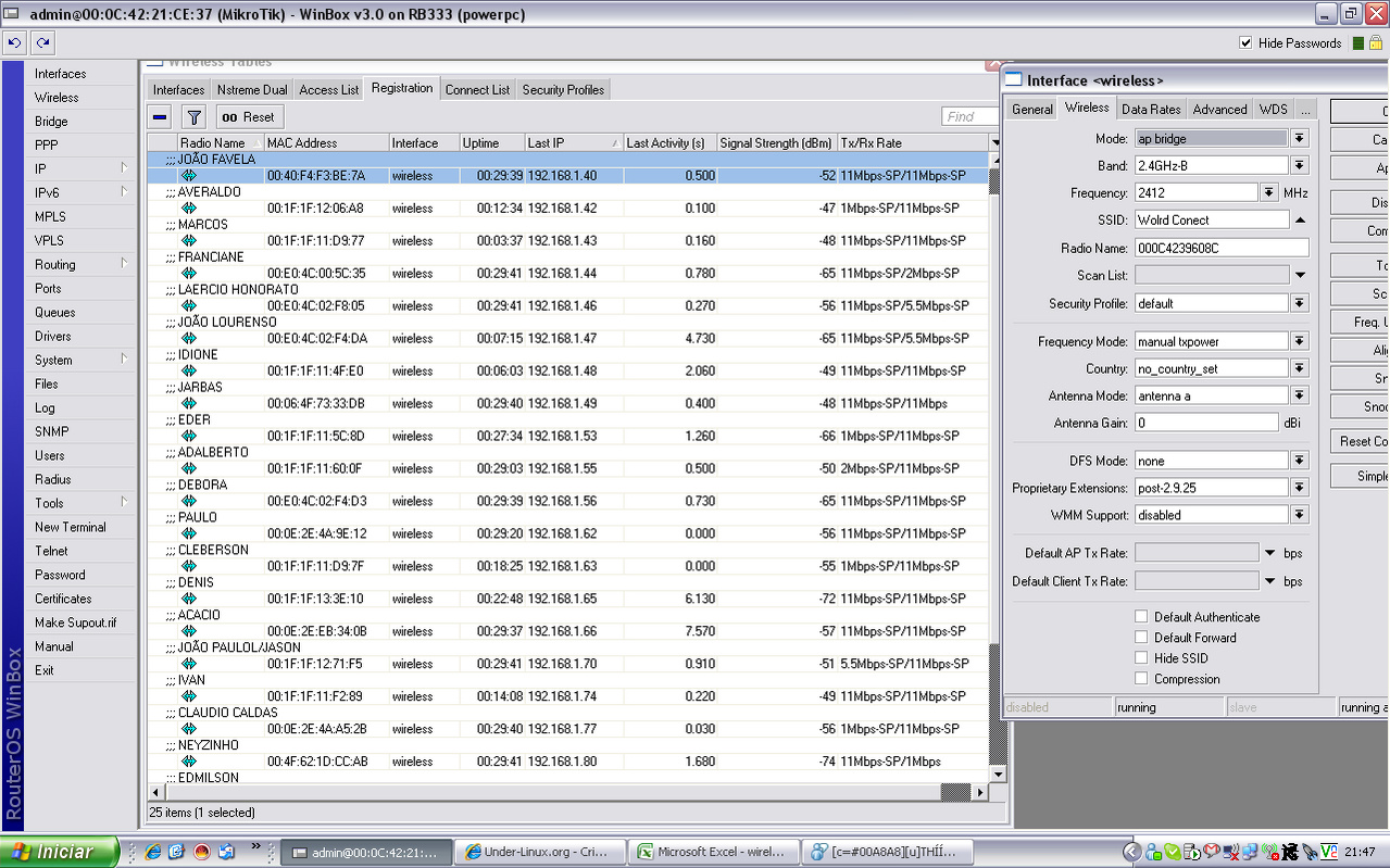

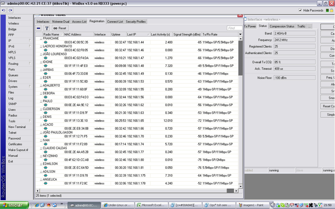

vou mandar uns anexos da configuração q mais funcionou no momento

acho q não veio a conf em anexo...

Desculpa ja estou subindo o anexo ok....é q realmente estou surtando !

- trabalhe em modo B configurando na aba data rates somente as opções de 5.5 e 11 em Supported Rates B e 5.5 em Basic Rates B;
- na aba advancer, Ack Timeout = 56 , adaptive Noise Immunity = ap and client mode, Preamble mode = long

Ajuta o ACK TIMEOUT PARA 60
tava vendo que seu cartão ta 408 :P
e deixa a potencia em 17db

Caro amigo Kryseck, ja troquei a rb tirei a 333 e coloquei a 433, para ver se mlhorava mas nada de novo aconteceu a não ser os clientes pararam de cair ao menos estão conectados tambem tive que reduzir a potencia do r52h para 17 Dbm só assim acho a maioria dos clientes de perto mas quem esta mais longe não acha.

Ja troqueio até a placa mas nada resolveu e se eu aumentar a potencia do cartão todos os clientes somem
