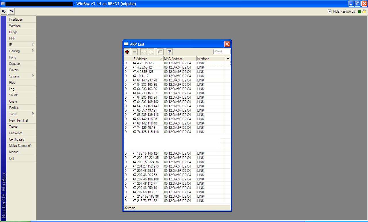

    Sergio, segue a tela, detalhe somente quando os clientes estão navegando, msn etc... se eu desabilitar a interface dos clientes, tudo para...
Nome:	         arp.JPG
Visualizações:	454
Tamanho: 	110,8 KB

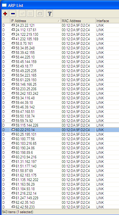

    sergio, não funcionou não, o que devo (se é que devo) falar com a operadora sobre este problema, quando eu estava usando a versão 2.xx do MK ele não aparecia nenhum MAC na arp a não ser os mikrotiks da rede. Segue um novo print monstruoso de arp.
Nome:	         arp-aff.jpg
Visualizações:	371
Tamanho: 	428,7 KB

    Vc reparou que é tudo o mesmo MAC ? Eu tbm ví, tá mais pra spoof.
    Mas isso seria o cumulo da estupidez da operadora ! Eu jamais vi coisa igual.

    alamdias, o que você surgere que eu diga para operadora fazer ? O Engraçado é que quanto mais clientes eu tenho navegando, mais esta tabela cresce, mesmo sendo eu mesmo navegando pela rede local, a interface do link recebe de um router cisco, e minha interface esta como ARP: Enabled.
    Não tenho certeza, mas acho que vou fazer um teste, isto parece que são os ips das conexões ativas no momento (sites, messengers, etc.), pois quando eu entro pelo winbox de outro lugar (conexão externa), o ip da conexão que usei para conectar aparece na tabela também.

    Vamos lá: esse MAC que é exibido é do Cisco (veja em http://standards.ieee.org/regauth/oui/oui.txt), então significa que isto vem dele, a princípio....
    Mas para desencargo de consciência, atualize seu Mikrotik ROS para 3.27 (se ainda não o fez), remova, se existir, qualquer configuração, em qualquer interface, de proxy-arp. Verifique os resultados. Remova, caso exista, qualquer bridge e reconfigure os IPs nas interfaces correspondentes.
    Caso não resolva, deverá falar com a operadora.
