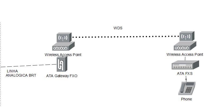

    Ola !!! Pessoal, preciso mandar um telefone atraves da minha rede em 2.4Ghz para um cliente no interior, para que ele possa fazer e receber chamadas como se estivesse aki na Cidade, sei que tem como mais nao sei que equipamento usar, aonde comprar e o preco, Se alguem ja fez, como funciona?
    Obs.: Ja tenho a rede com internet montada, soh nao sei qual ATA FXO e FXS com baixo custo comprar e que comprovadamente funcione neste caso.
    Coloquei um diagrama em anexo para me explicar melhor !!
    Valeu !

    Vc precisa de um FXO do lado das linhas e um FXS no lado dos telefones. Quantidade de portas igual em cada lado.
    Vc não precisa de servidor SIP nem PABX IP. Hoje em dia a maioria dos gateways suportam configuração ponto-a-ponto. É como o batfone: vc tira o telefone de um lado já toca no outro.
    Assim, quando voce tirar o telefone do lado FXS já vai escutar a linha do outro lado. Quando alguém chamar em alguma das linhas no lado FXO, já vai tocar no lado FXS.
    A unica questão é banda: você precisa ter uma boa banda e - principalmente - priorização.
    Hoje em dia já existem gateways que ficam conectados direto no link 2,4 e priorizam o VoIP.
    Vou te enviar em privado sugestão de modelos.

    Amigo, voce tem algum fornecedor destes equipamentos para me indicar???
    usamos aqui o da intelbras GKM2000 para usar voip e funciona muito bem, além do preço ser baixo, não mais que 180 reais.
    Eu encontrei na net o Ata: Grandstream Ht-503 Voip Com 1 Fxo + 1 Fxs, e achei tbm neste link de como configura-lo :http://www.brasiltelevoip.com.br/doc...L%20HT-503.pdf .... vou comprar um par deles segunda-feira para testa-los, encontrei a 229,00
    Acho q vai dar certo !!Valeu !!

    Pessoal!, consegui fazer com os equipamentos da Grandestrem, funcionana 100% , faz ligacoes e recebe normalmente!!
    Valeu !
