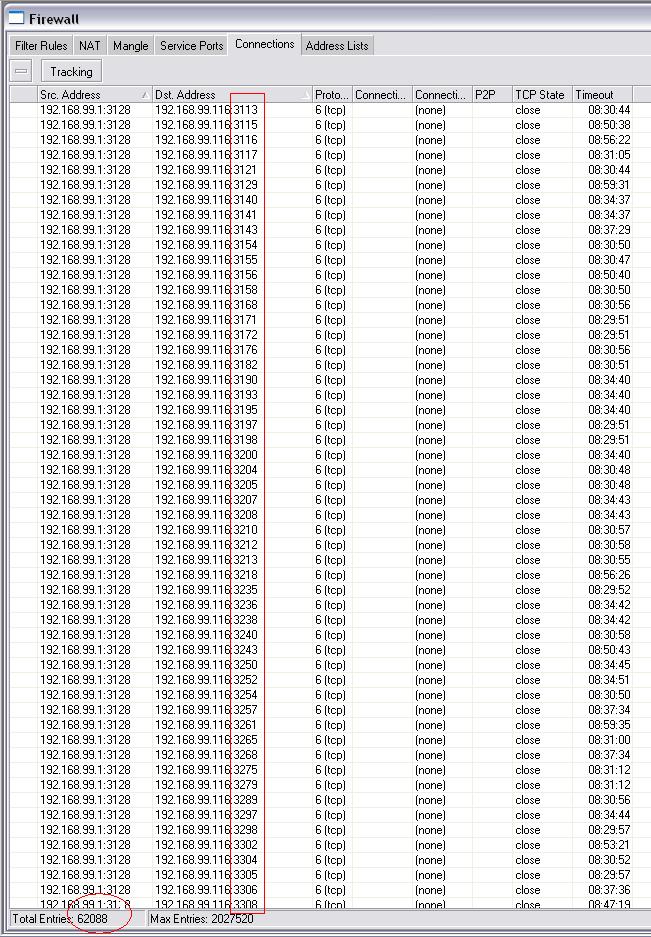

    Senhores,
    Ha um cliente meu que parece estar com virus, pois ele fica usando minhares de portas entries ao mesmo tempo, nisso o processamento vai as auturas. Com certeza alguem já passou por isso se puder me ajudar. Segue um screen para ficar mais claro.

    ja passamos por isso aqui também...
    foi em um prédio comercial, e isso estava interferindo em todos os clientes causando lentidão por conta de tantos pacotes enviados.... mas tomamos uma atitude mais severa...
    bloqueamos o cliente, ligamos para sua residencia informando o que estava acontecendo, solicitamos que utilizasse um anti-virus... e retornasse para nós..
    se estivesse resolvido liberaríamos a internet, senão, ele continuaria bloqueado até que consertasse o problema...
    ou seja... praticamente... foi virus... + de qualquer forma... vale a pena mandar um técnico lá pra ver qual tipo de virus para que possa ser enviado um comunicado aos clientes para que tomem mais cuidado... hehe
    acredito que não tenha te ajudado muito, mas a atitude que prefirimos tomar foi essa... hehehe
    Outra possibilidade é limitar o seu numero de conexões simultaneas, porem o processamento sobre a rb continuara.
