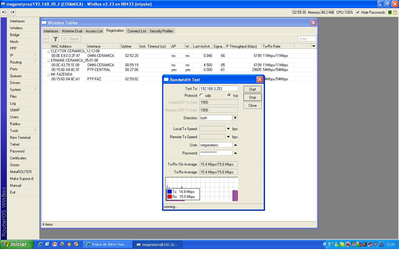

    Olá amigo aqui , uso a solução que o amigo falou ai em cima . Rb 433ah com cartoes atheros e antena Hyperlink . Ficou show de bola 15 mb de troughput
    Tenho um PTP 24km, com RB433 + XR5 + Geenge de 33Db nas duas pontas e ta passando 15mb full, como na foto em anexo!
Nome:	         xr5.JPG
Visualizações:	224
Tamanho: 	131,8 KB
