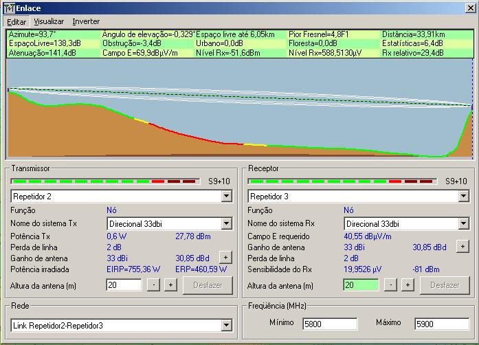

    Tava fazendo uns testes no radio mobile e me deparei com esse gráfico que está em anexo.
Nome:	         imagem.JPG
Visualizações:	1403
Tamanho: 	77,8 KB
    Não entendi bem porque o sinal se "perde" nesse gráfico porque aparentemente não vejo motivos.
    Quando mudo a frequencia no ensaio para 2.4ghz o link fecha sem dar esse vermelho, quanto ponho em 5.8ghz aparece essa linha em vermelho que prá mim é a quebra do link.
    Outra coisa interessante, nessa mesma tela, se no menu, clico em inverter, dai ele inverte transmissor e receptor, o link fecha normal sem a linha vermelha com 5.8ghz.
    Estou pensando em fazer esse enlace com antenas Hyper ou OIW de 33dB e com cartão XR5 em 600mw será que fecha?

    A principio é o ponto onde há o pior nivel da zona de fresnell. tente usar o motorola linkplanner que é bem mais confiável que o radiomobile.
    Concordo, vai ser a zona de fresnel mesmo, deve estar comprometida na chegada do ponto B, seria bom vc utilizar o link planer, sempre faço isso, mesclo os 2 é ae só alegria
    Mas minha grande dúvida, mesmo quando dá essas parada o link chega a fechar?
    Outra coisa engraçada é que se eu uso na simulação a frequencia 2,4Ghz (2400 a 2500) consigo fechar o link sem o sinal vermelho.

    A linha vermelha indica que se o repetidor 3 (o da direita) estivesse naquela área onde está vermelho, o enlace não funcionaria por que a visada não existiria (morro na frente). Essa é a interpretação correta.
    Isso não significa que o enlace não vá funcionar. Quando o software prevê um provável não-fechamento do enlace, a potência prevista a ser recebida (Rx Level) é menor que a sensibilidade.
    Quanto ao comentário do colega sobre o Link Planner da motorola, eu discordo totalmente. O Radio Mobile é o melhor software de predição gratuito disponível hoje em dia.
    Você pode economizar nos seus equipamentos: Não precisa de tanta potência e tanto ganho nas antenas. Já projetei enlaces com 125 mW, 27 dBi e 14 km passando 18 Mb/s fácil.
    Com esses equipamentos que você citou é usar canhão pra matar mosca.

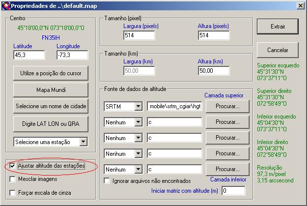

    Padrão "Ajustar altitude das estações"
    Guimarães,
    Em propriedades do mapa tem uma opção que diz algo tipo "Ajustar altitude das estações", como mostra na figura em anexo. Seu problema deve ser este.
    Abraço
