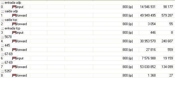

    Tenho aqui na rede 60 mkt sendo 40 delas AP's, todos em bridge com 3 servidores de pppoe distribuidos dentro dela, os 40 ap's coloquei os seguintes filtros Clique na imagem para uma versão maior
Nome:	         Captura de tela inteira 15102011 121530.jpg
Visualizações:	274
Tamanho: 	40,7 KB
    sei que falta muita coisa, mais o que eu achei aqui no forum eu ja coloquei, caso alguem tenha mais por favor me mandem...abraço

    Este filtros que configurou, sabe o que fazem? Eu acredito que a melhor maneira de configurar filtros, em camada 2 ou camada 3, é conhecendo o conceito dos mesmos, como analisam um pacote/quadro e interagem com ele. Apenas receber dicas e configurações prontas não irão ajudar a entender a ferramenta e ainda provê, totalmente di grátis, um grande inconveniente: quando ocorrer um problema ou algum host da rede não conseguir realizar determinada conexão terá que desabilitar tudo.

    Vou acompanhar muito bom o que vc falou Sergio, melhor entender do somente ctrl+v e ctrl+c

    Saber o que fazem eu sei, o básico do assunto eu compreendo bem, não sou louco que pega um saco de regras e joga dentro panela e vê no que da, isso não existe. O grande problema no que você comentou é que não existem materiais didáticos sobre este assunto, coloca no google e veja por si mesmo, não existe materiais.
    E pode ficar tranquilo que mesmo Di gratis eu vou saber colocar as regras do jeito certo, adequando as minhas necessidades, a minha "pedida" foi mais para dicas proveitosa.
