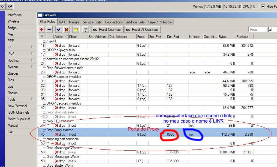

    sim funciona, mais se depois vc, entrar e vai lá IP/Firewall/filter rules e tenta mover a regra mais pra cima, perto de onde te falei um pouco antes dos controles dos vírus se vc tiver alguma regra pra vírus..
    veja na foto mais ou menos onde vc colocar
    Outra coisa, olha se teu proxy ta na porta 8080 mesmo tem gente que usa em outra.. rsrsr

    então é so aplicar a regra, só que usando sua porta

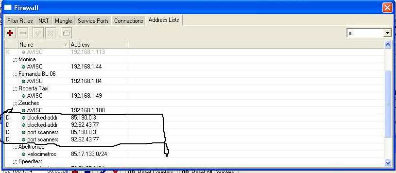

    Padrão O que é isso ???
    Superxandaoce você sabe o que significa isso ???

    Citação Postado originalmente por Prime Ver Post
    Nessa imagem que vc mandou, esses ips são de scanners de portas, podem ser vírus de algum cliente.

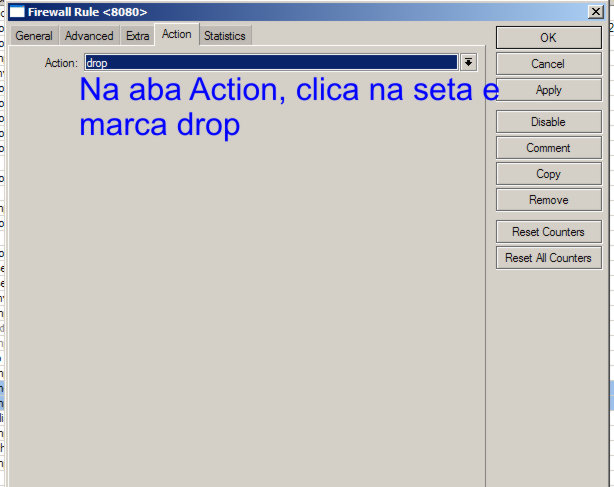

    Olha a imagem abaixo e tenta colocar a regra.

    Tenta fazer pelas imagens, depois puxa a regra pra cima e deixa logo a baixo da sua regra

Nome:	         imagen2.jpg
Visualizações:	117
Tamanho: 	53,2 KB
ID:      	5149   Clique na imagem para uma versão maior
Nome:	         imagen3.jpg
Visualizações:	126
Tamanho: 	40,3 KB
