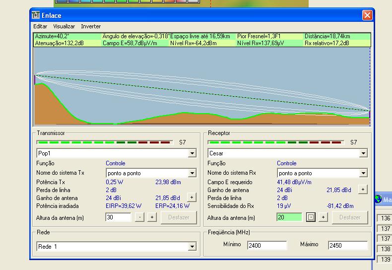

    Amigos estou precisando de uma ajudinha, necessito fazer um ponto a ponto até um cliente distante,aproximadamente uns 20 km, o problema é um seguinte, não sei ao certo qual equipamento utilizar e se de fato posso confiar no grafico que o Radio Mobile gera, pois a visada segundo o radio mobile é 100%, porem estou bem no meio da serra do mar, ou seja só arvores e alguns morros, a duvida alem de qual equipamento utilizar é se necessito aumentar ainda mais os meus pontos ou se desta maneira está tranquilo.
    Desde já grato a todos
    Ahh só mais uma informação necessito passar 2 mega full

Nome:	         ptpstarita.JPG
Visualizações:	210
Tamanho: 	81,9 KB

    posta as coordenadas GPS em graus decimais que calculo por outros softwares pra vc.
    quanto mais altas as torres menor a possibilidade de erro,ok.

    Valeu leandrolopeswifi, segue os seguintes dados...
    Ponto 1
    laltitude: 24°17'48.08"S
    longitude: 47°27'38.46"O
    Neste ponto possuo uma torre com 30 mts de altura
    Ponto 2
    latitude: 24°10'4.11"S
    longitude: 47°20'29.01"O
    Já neste ponto ainda não possuo estrutura pronta, porém tenho uma torre de 20mts aqui desmontada..

    Olá Leandrolopeswifi,
    Estou com o mesmo problema que o RenatoLima, quero implementar uma rede ponto-a-ponto, porém o grafico do radio mobile me garante a visada mas eu sei que tem um morro no meio desse trajeto, mas o radio mobile ñ me mostra.
    Se puder calcilar para mim , ou passar o nome do programa que vc usa.
    Ponto1:
    S: 29 41 08,41
    O: 051 27 13,72
    Ponto2
    S: 29 39 48,04
    O: 51 33 02,91
    Agradeço se puder ajudar

    Fala Brother!!
    segue enlace calculado conforme coordenadas.
    Em 2.4ghz e em 5.8ghz nÃO fecha o enlace devido aos morros.
