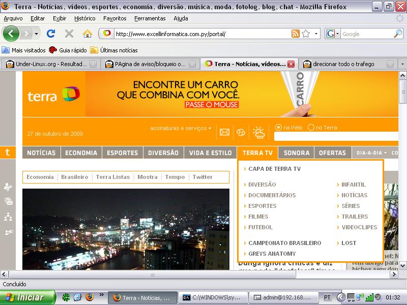

    add action=dst-nat chain=dstnat comment="TESTE" disabled=\
    no dst-address=189.126.3.65 dst-port=0-65535 protocol=tcp to-addresses=\
    200.154.56.80 to-ports=80
    detalhe, como mostra na foto, a pagina será redirecionada, porem, o endereço na barra de endereços será o endereço original, no teste acima, eu direcionei o site Excell Informática 189.126.3.65 para o site do www.terra.com.br 200.154.56.80... qq duvida posta ai

    ahh, deixa essa regra acima das outras paraque tenha efeito
