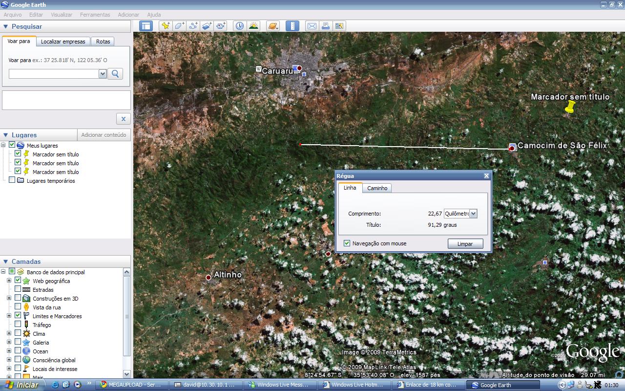

    Padrão Enlace de 18 km com zirok 45 e ovislink ap 5000
    alguem aqui fez um enlace parecido como esse ? sera q da pra fazer ?

    Se tiver 100% de visada, sem interferencias no caminho, talvez vc consiga.
    Problema vai ser o alinhamento,precisa calculos.
    a visada e limpa, em relaçao ao alinhamento fico tranquilo pois ja alinhei muitas antenas off set, mas sempre usava de 90 cm, por isso a duvida de q com a de 45 eu conseguia.
    Colega, com a antena WLL905 90 cm e o WLA 5000 tenho um ptp aqui com 22 Km e funciona blz, agora acho que com antena de 45 e 60 nao rola..
    acho q rola sim, tambem tenho um enlace de 22km com zirok de 90 e ap5000 o sinal ta -65 db.
    amigo, tenho um enlace desse de 4 km que fica meio bambo,passando 6mb!
    Fechar 22 km usando o ovislink wl5000... qual configuração vc esta usando neste rádio?
    abraços!
    nada de mais, WDS, ACK calculado direitinho e um bom alinhamento na antena.....detalhe alinho as antenas sozinho, coloco a antena A, deixo alinhada pra antena B, depois vou pra antena B dou o grau e pronto, ja fiz isso umas 6 veses..
