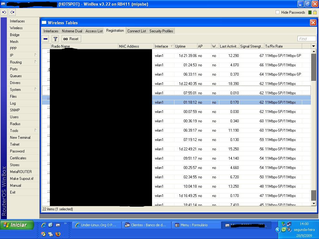

    Olá amigos
    Estou fazendo uma revisão de rede no meu provedor estou montando pontos de acesso independetes ou seja cada ponto de acesso um RB411 só que observei uma coisa depois que troquei na parte de TX/RX RATE apareceram duas letras -SP primeiro foi só em um cliente e agora todos estão aparecendo alguém sabe o que é isso???/
    EX:
    11Mbps-SP/11Mbps-SP
    segue um imagem em anexo.

    Antes não aparecia pois o preâmbulo era Longo e agora está como Curto.

    e se quiser saber sobre preamble, procure aqui mesmo no forum que já postei sobre o mesmo e o que representa no enlace.

    observei aqui e era isso mesmo mudamos o preamble para both ou seja ambos Sérgio vou procura saber sobre o preamble.
    Fico agradecido.
    Forte Abraço!!!
