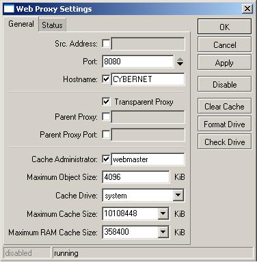

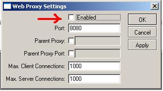

    Estou tentando configurar um mikrotik para rodar em uma rede local com 16 micros, mas estou tendo algumas dificuldades, dentre elas posso citar a página da globo e também o fato que do nada minha rede fica sem internet quando uso as configurações mostradas na figura I e III.
    Queria a ajuda de alguém para me tirar uma dúvida: é sobre Web Proxy Settings, principalmente em relação a opção "Enable" da figura I. Abaixo coloco as tela capturadas conforme as configurações efetuadas. Vejam se está correto, se tenho que acrescentar ou tirar alguma coisa.
    Grato a todos que puderem me prestar uma ajuda.

    Tá errada a regra, o certo é:
    :cgi-bin \?
    e
    https://
    sem aspas.
    exclui as 2 regras de cima e habilita as 2 de baixo.
    Última edição por lipeiori; 25-08-2009 às 23:07.
    Saudações!
    Também havia usado sem aspas. É que havia desativado, porque vi nalguns post que se colocava aspas... já retirei... vou observar agora no decorrer do dia.
    Obrigado pela dica.
