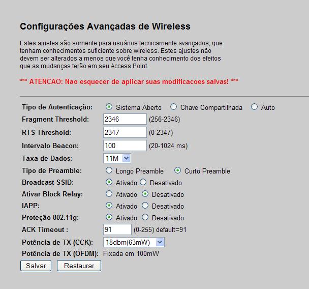

    Amigos, alguns firmwares tem opção de deixar o ACK em zero, daí ele faz escolha automática. É o que diz no firmware
    Mas no Aprouter 6.1 diz que opção vai de zero até 255, mas não diz se opção zero é também automático.
    Como tenho usado ACK fixo no aprouter, gostaria de experimentar zero.

    o ACK default da versão 6.1 é 91.
    Citação Postado originalmente por lipeiori Ver Post
    Sim, mas 91 é para distâncias maiores. Assim, eles fizeram como default para atender uma gama maior de distâncias. Mas quanto menor a distância, tendo os outros parâmetros trabalhando bem, o ACK pode ser menor.
    Com 91 posso estar tendo um retardo na conexão do cliente, sem necessidade, pois o ACK marca o tempo de espera para a resposta.
    No Wappro por ex, diz ao lado que zero faz ele trabalhar de forma automática, escolhendo o melhor ACK para aquela conexão.
    No Nano e em muitos outros também, marcando automático, o ACK vai variar em função da qualidade da conexão.
    Acredito que no Aprouter, apesar de não dizer nada, deva ser igual, ou seja, zero para automático.
    Só que não queria mexer nisso e depois desestabilizar a conexão do cliente.
    Esse 91 é como se fosse o 0 da versão 7.3
