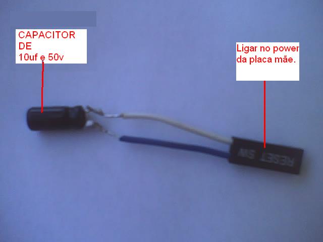

    Padrão Equipamento para ligar uma placa mãe antiga após queda de energia.
    Inicialmente peço desculpas por nao lembra o nome do responsável pelo teoria, mas terei o maior prazer em falar o nome do responsavel. Resolvir postar devido algumas procura dos colegas a respeito desse assunto e algumas pessoas quererem ganhar dinheiro com uma coisa tão simples.
    segue a foto do esquema para comentarios, o segredo é:
    - Se nao der certo com esse modelo de capacitor; ir aumentando ou diminuindo conforme o resultado; por exemplo: se ele liga e desliga imediatamente, troque por um capacitor de menor uf e se nao ligar troque por um maior.
    Abraços a todos!!!
    Espero ter ajudado.

    Boa, gostei do projeto tao simples que pode dar certo, vou testar aki coloco a resultado.
    Boa iniciativa meu guri continue assim que tu vai longe ate mais um abraço.
    vou testar e colocar aqui o resultado.
    Padrão PLACA MAE
    Ja fiz varios testes aqui q está funcionando perfeitamente com esses valores de capacitor
    Não seria então mais facil e pratico, usar o proprio recurso no BIOS da placa mãe para ela se ligar toda vez que detectar energia da fonte?
    Aqui eu não faço essas gambiarras, uso o proprio recurso do BIOS, que é bem mais seguro e pratico!

    Citação Postado originalmente por Bitok1 Ver Post
    As antigas não tem essas "features".
    se por acaso a bateria que segura as configurações da bios pifar, ai ele nao vai mais ligar.
    Eu uso capacitor para religar o servidor funciona perfeitamente. uso um capacitor no botao de liga do computador .

    Eu nao havia reparado o titulo, que era para placas antigas sem esses recursos. Peco desculpas pela minha falta de atencao!
    Mas vamos ser realistas... tem que ser MUITO antiga pra nao ter tal recurso, qualquer placa mae AMD Socket A, ou Intel socket 478, em diante ja tem tal recurso.
    Usar uma placa mae mais antiga que essas plataformas, chega a ser ateh mesmo, arriscado, visto que teriam muitos anos, proximo do fim da vida util.
    Citação Postado originalmente por ThyagoComputer Ver Post
    De qualquer forma, mesmo utilizando o capacitor, se a bateria perder a sua carga, vai ficar no POST, ou acusando que a bateria esta com pouca carga, ou que as configuracoes default foram carregadas, e ate mesmo, o erro de teclado nao detectado (se o uso for em PC-AP).
    Nao tem como fugir da bateria fraca nao! hehehe
    heheheheeh por isso que nao gosto de PC-AP,
    tem esse topico que abrir a um tempo atras sobre o assunto
    https://under-linux.org/f116723-mk-pc-ap
    o ideal seria vc usar valores de 100 microfarads de 100 até 220 volts...
    ..isso seria uma solução para placas antigas e que não tem opções na bios de arranque automático embutido na bios.

    antiga mesmo heim.
    sou pré-K6 II e a maioria das placas possuiam o recurso para ativar a placa mãe automaticamente.
    porém, confesso que não eram todas. então, mais uma informação para nossa Wiki de conhecimento.
    só o de 100 por 250v resolve ou tem mais outros ?
