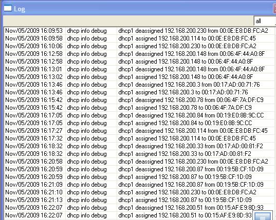

    Padrão ERRO NO DHCP E CLIENTES NAO SE CONECTAM
    Quando da este erro no dhcp ninguem conecta, dai eu reinicio o servidor e blz, volta tudo ao normal...
    Alguem sabe me informar o porque deste problema?

    Padrão dhcp
    Cara, eu ja tive esse problema, era radinho em cliente resetado ou configurado errado, ai vinha com o dhcp desses radios ligado e dava conflito com o servidor mikrotik. A soluçao foi bloquear nos filtros de bridge, requisiçoes de servidores dhcp vindo das placas/cartoes de clientes... a regra é essa:
    /interface bridge filter
    add action=drop chain=forward comment="Block DHCP Server em clientes" disabled=no in-interface=wlan1 ip-protocol=udp mac-protocol=ip src-port=67
    em wlan1 coloque o nome da interface que atende clientes, caso seja mais de uma, é só repetir a regra.Coloque essas regras, e reinicie tudo, caso nao resolver post novamente.

    vou colocar a regra e ver se vai dar o problema, valeu a dica

    coloquei a regra e ela caiu em bridge>filter>
    mas eu não tenho bridge, aqui eu uso um servidor com dhcp e hotspot embaixo fazento todo o controle
    Padrão Regra nas Rbs
    Desculpe amigo, esqueci de te dizer que estas regras devem ser colocadas nas Rbs ou PC-AP nas torres, onde tem as interfaces wireless. Provavelmente estas estao em bridge caso vc tenha mais de um cartao/placa wireless na torre.
    Att.
    Gabriel Siena
    realmente, achei estranho, pois eu coloquei no servidor, vou tirar e colocar nas routerbords das torres e relato o que aconteceu...
