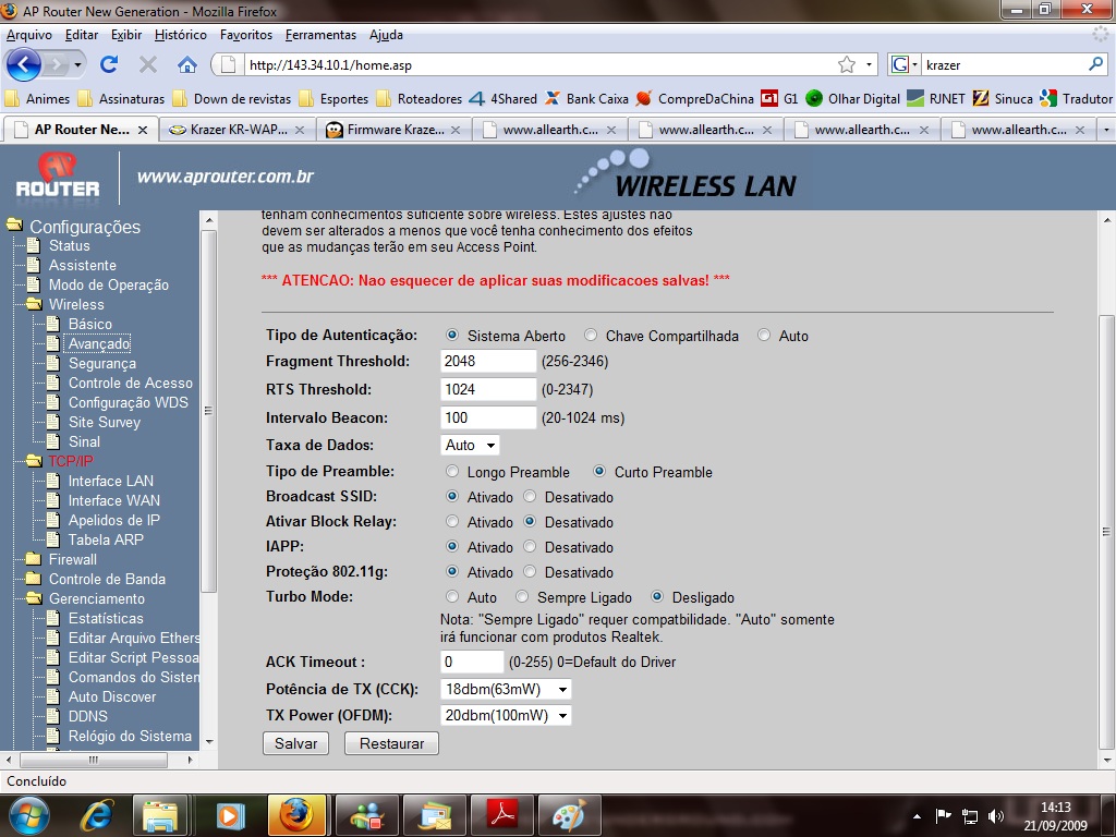

    então resolvi estudar pra solucionar isso.me basiei nas configurações padrão da aba avançado em wireless
    que modificada ficou assim
    https://under-linux.org/attachment.p...1&d=1253791215

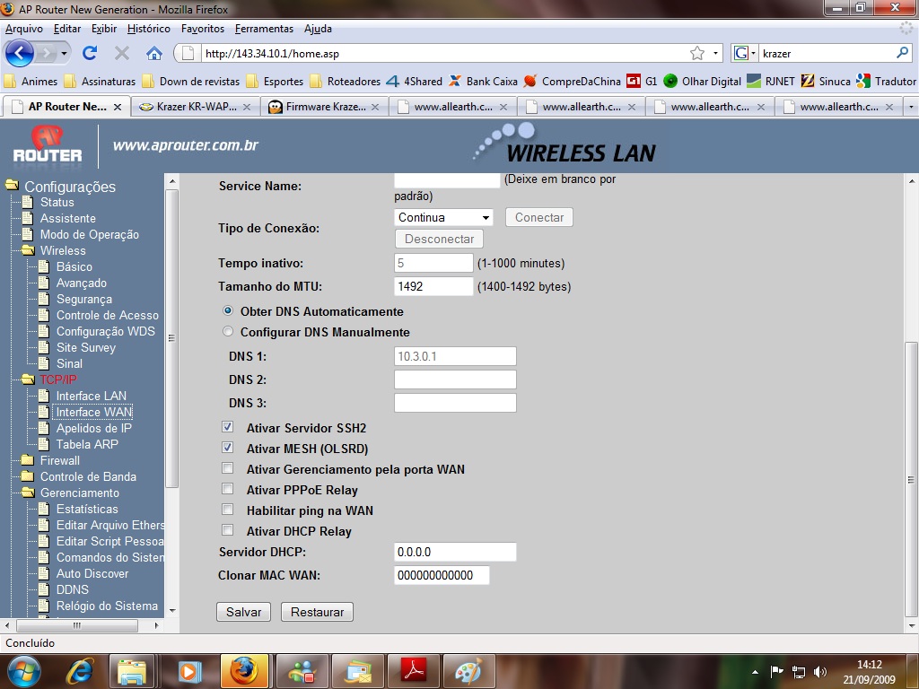

    depois fui a opção wan onde uso pppoe e tirei o padrão de 1412 e joguei pro limite 1492

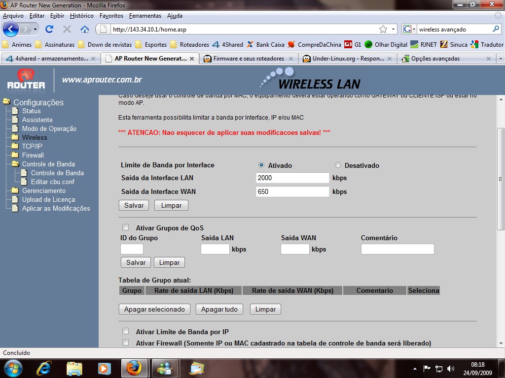

    por fim nas configuraçãos de controle de banda eu ativei o por interfeice
    mas agora vem o pulo do gato
    bem aqui eu não uso controle de banda por usuario, só uso um por aparelho voip que tenho aqui pra dá uma preferencia maior pra ele de 128kbps de banda proprietaria, fora isso todo mundo usa os 100% da banda e todos usam bem ninguém reclama de mal rendimento.... mas pra chegar a isso é importante resaltar que ao usar todas as 5 portas lan do krazer ele automaticamente dividi a banda por cada usuario conectado caindo o rendimento da rede, porque mesmo quando a pessoa não está usando a net ele separa aquela divisão e deixa exclusivo assim os outros não podem usar aquela banda, não entendi isso pois não fiz esse controle, parece que é padrão da firmware.

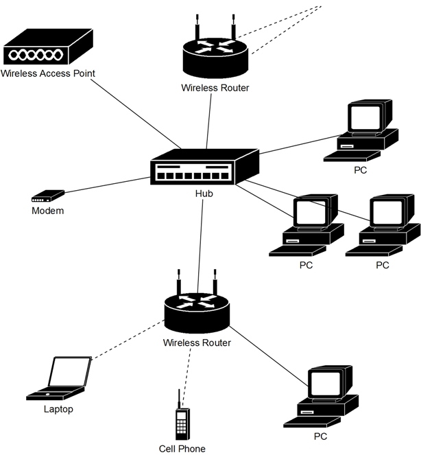

    desenho basico da minha rede
    https://under-linux.org/attachment.p...1&d=1253793576
