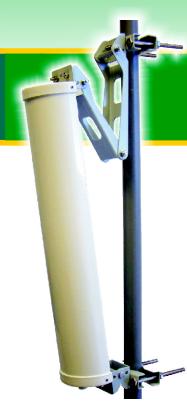

    Pessoal, adquiri essas antenas (anexo abaixo), tanto em 2.4, como em 5.8, para locais diferentes.
    Minha duvida é, posso deixar uma de costa pra outra, ou terei problema? teria que respeitar uma distancia?
    obrigado a todos,

    pode deixar sim, nao tem problema, elas sao justamente pra isso, se ela for de 90º vc vai colocar 4 dessas pra fechar o anglo de 360º.
    eu uso 3 paineis de 90 e atendo os 360, eles abrem mais doque dizem...
    Citação Postado originalmente por MaxAdriano Ver Post
    amigo MAX, uso 3 de 90° pol. H para fechar 270° percebo que no final do lóbulo de irradiação (entre uma e outra) o sinal cai muito, e já teve lugares que precisei mudar a polarização da antena cliente e ficou 100%,
    as que vc usa são V ou H?
    Citação Postado originalmente por egservice Ver Post
    vertical... mas daki alguns dias estarei adicionando mais paineis na horizontal...

    Aconselho deixar 1,5 metros. São painéis setoriais, mas irradiam bem mais do que se imagina. É possível conectar clientes até pelas cóstas dela.
    Outra dica, é so observar as torres de tele, quanto mais afastadas ou distribuidas, melhor.
