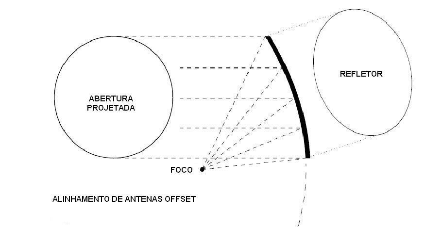

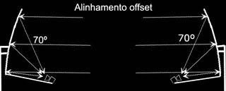

    São antenas offset.
    Veja as imagens em anexo sobre como alinhar.
Nome:	         offset1.JPG

Visualizações:	188
Tamanho: 	14,8 KB

    Cara, olha as fotos que vc entende.
    Ela "apontada" para baixo é como uma antena de grade apontada para frente ou ligeiramente apontada para cima.
    "A polarização do sinal é definida pela posição do probe que é soldado no conector, ou seja, se o conector estiver na vertical (com a saída do cabo para cima ou para baixo), a polarização será vertical. Se o conector estiver na horizontal (seja com o cabo saindo pela direita ou pela esquerda), a polarização será horizontal. Não importa se as duas antenas estão coincidindo no lado, basta que estejam na mesma polarização.
    Para um link horizontal (mesma altitude), as duas antenas deverão estar ajustadas para um ângulo de 70° na escala do suporte.
    Quando as antenas possuirem altitude diferente deve haver uma correção no angulo.
    Exemplo: Antena A 1250 mts de altitude, antena B 850mts de altitude, distancia horizontal de 10000mts entre elas.
    arctg(1250-850)/10000=2,3°
    Nesse caso a antena A (mais alta) deve ser corrigida em -2,3° e antena B (mais baixa) dever ser corrigida em +2,3°"
