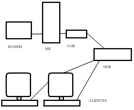

    Boa Tarde,
    Estou instalando um sistema Voip e uso Mikrotik.
    Gostaria de saber se estou montando o sistema da forma correta.
    Uso Internet Velox com o Mk discando a internet. Alguem poderia me ajudar na configuraçãoe na forma correta da colocação de cada item.
