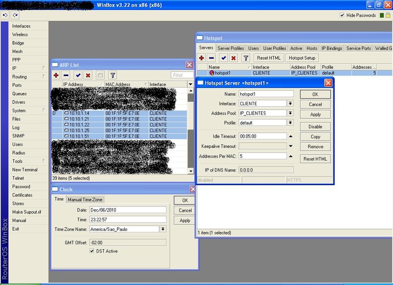

    Meu amigo me desculpe mas não sei tanto assim de mikrotik, peço que me ajude, estou postando as telas que acho necessário, na primeira tela: coloquei 5 endereços por mac (já que o rádio tem 5 portas)(tenho 3 clientes ativos) / criei entradas no arp manualmente para o mac do rádio, porém ele ainda assim colocou uma entrada automaticamente no arp.

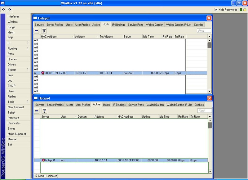

    Na segunda tela: na aba HOST o ip do cliente foi trocado de 10.10.1.21 para 10.10.1.14 (a entrada criada automaticamente no arp) / como pode ver, um usuário está usando a internet com a entrada arp automática / porém como já mostrei na primeira tela, existe uma entrada para este mac e este ip criada manualmente.
    Resumindo: nem sei porque esse usuário está conseguindo entrar, pois não conseguia de jeito nenhum e quando esse usuário ativo sair (logoff) ele não entra mais, mesmo ficando com as mesmas configurações que ele está agora usando a internet
Nome:	         bridge1.jpg
Visualizações:	386
Tamanho: 	153,1 KB
ID:      	17429Clique na imagem para uma versão maior
Nome:	         bridge2.jpg
Visualizações:	363
Tamanho: 	107,8 KB

    Bom, acho que a coisa ta feia ai... ou eu não estou entendendo ou isso que fez não existe... mac por porta do radio? se estar em bridge não tem nada ver com porta... o MAC do radio tem que ser o da WAN, cadastrado na ARP com apenas o mesmo IP da placa de rede do CLIENTE.
    Exemplo:
    WAN do rado: 11:11:11:11:11:11
    MAC da placa de rede do cliente: 22:22:22:22:22:22
    APP:
    MAC: 11:11:11:11:11:11
    IP: 192.168.100.30
    DHCP:
    MAC: 22:22:22:22:22:22
    IP: 192.168.100.30
    HOTSPOT:
    IP: 192.168.100.30
    Última edição por EdilsonLSouza; 07-12-2010 às 10:42.

    Você não está entendendo, pois existe, e funcionava perfeitamente a um tempo atras, (vou explicar novamente: eu tenho o MK (micro) com um rádio GTS + antena omini de 15 DBI como servidor (ponto). esse cliente tem um rádio edimax com uma antena direcional 24 DBI(ponto).)
    OBS: outros clientes funcionam perfeitamente com antena direcional 24 DBI + placa de rede wifi pci.
    Quando vc coloca um rádio CLIENTE como bridge, o MK reconheçe o mac do rádio e não mais o mac da placa de rede do cliente e fornece os ips diferentes para o mesmo mac (RADIO) por isso tem que aumentar o Addresses Per MAC que está em 5 (IP'S por MAC).
    O problema é que os 3 clientes pendurados nesse rádio recebem todas as configurações do MK certinho, mas não navegam, não pingam sites e nem pingam o servidor.
