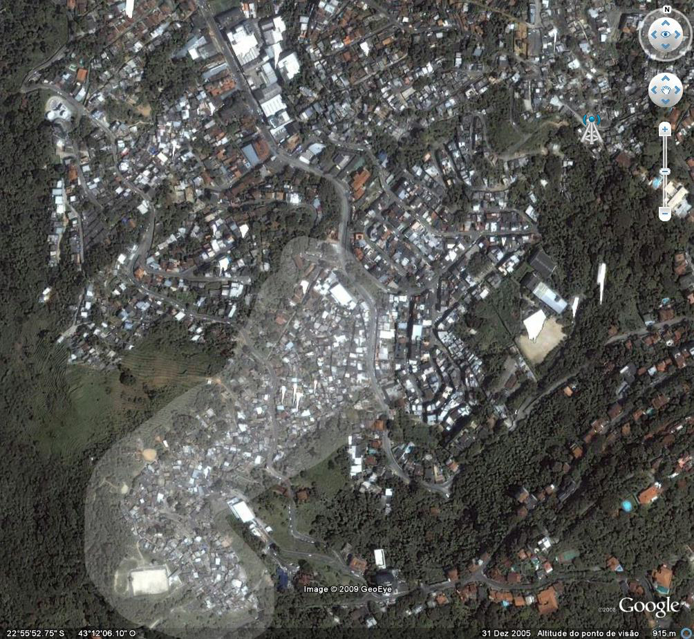

    Amigos , gostaria de saber o que usar para montar uma solução para atender essa área grifada em branco , que não seja muito cara , mas que tenha um bom troughput e um alcance razoável , já que a distância entre a torre e o local mais distante é de 1200 metros , estimamos que haja interesse de uns 150 a 200 cientes , atendemos com velocidades de 128 , 256 e 512 kbps de down e 100 kbps de up . desde já agradeço !

    amigo, coloca uma RB 600 com um cartão XR5 e uma setoria da hyperlink ou antena omni.
    Para os clientes, sem dúvida, pode usar nanostation5. Vc terá otimos resultados.
    até mais...
    blz , andei pesquisando e vi que a rb 433ah é show , gostaria de saber um cartao que tenha um troughput grande pra atender essa demanda .
    obrigado .
