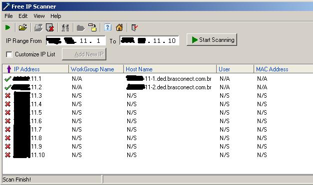

    consegui fazer dentro da rede funcionar como mostra a imagem em anexo. Mas para fora não consegui. Será que tenho que ter um ip válido no servidor de dns e criar uma zona de dns dentro do dominio para poder aportar para o servidor de dns?

Nome:	         dns reverso.jpg
Visualizações:	2750
Tamanho: 	41,8 KB

    consegui fazer dentro da rede. Pois assim
    tenho um mk server fazendo somente cache de DNS e utilizo o teu ip(192.168.254.3) para ser o servidor de dns dentro da minha rede.
    fui nele e setei o ip assim
    /ip dns static
    address: 200.200.200.2
    ttl:1d 00:00:00
    pronto fiz assim, mas acho que esta errado, a unica coisa que ficou legal foi assim, se vou na casa de um cliente e dou um tracert na uol.com.br acontece assim
    primeiro ele pinga no gateway do radio dele 192.168.100.1
    depois pinga no gateway do provedor com o dns reverso ja funcionando...
    é so isto...
