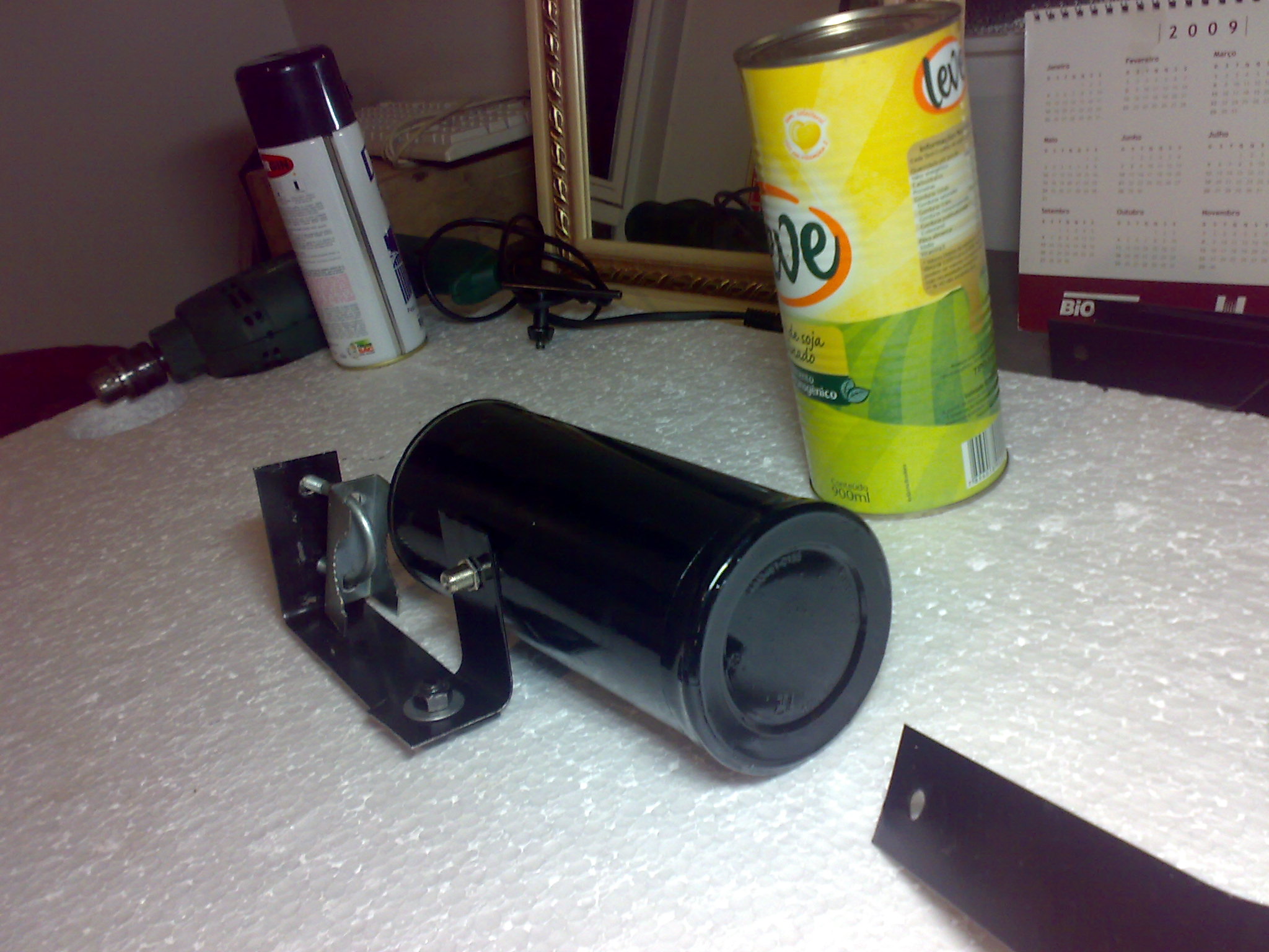

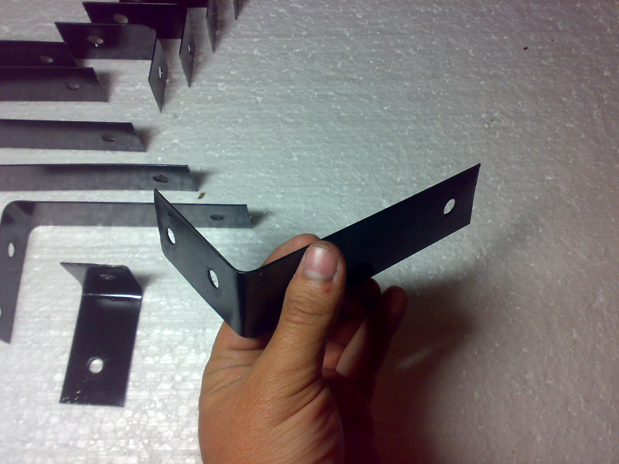

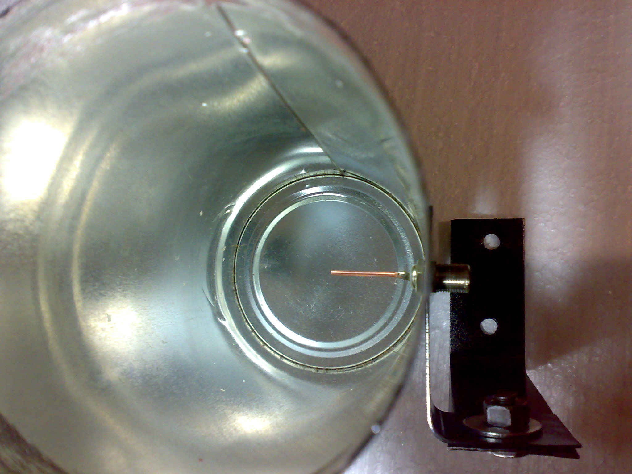

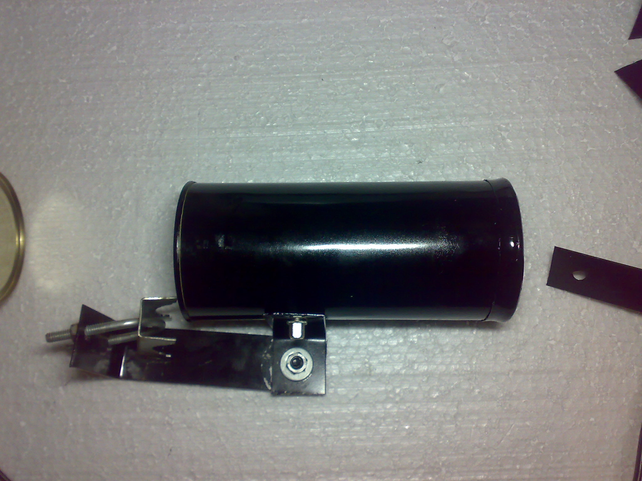

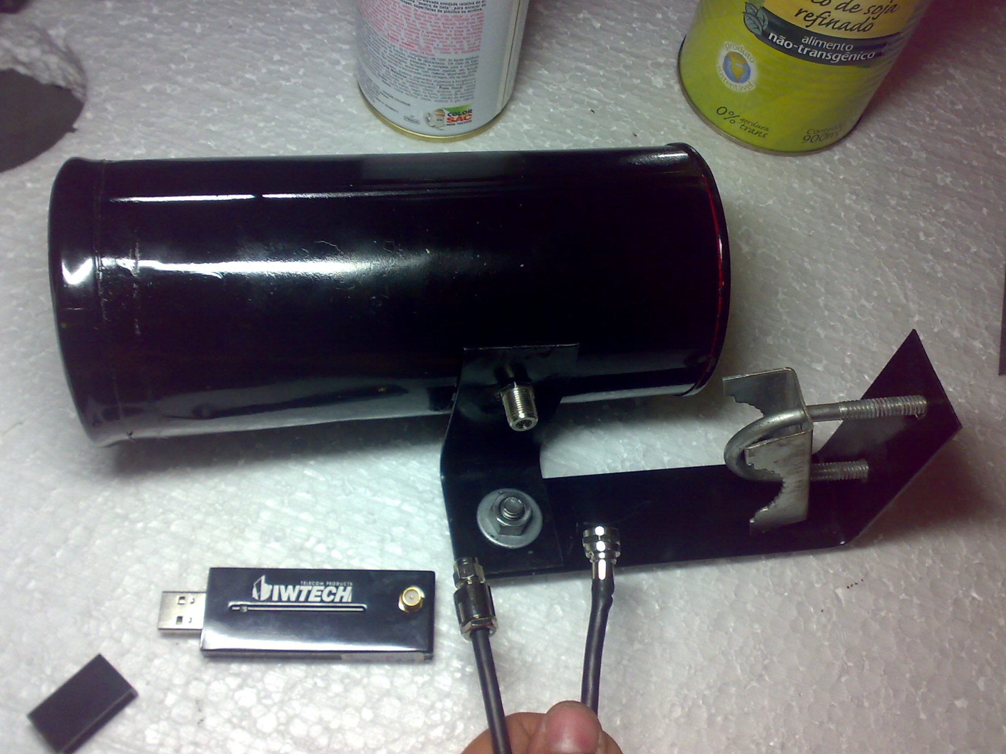

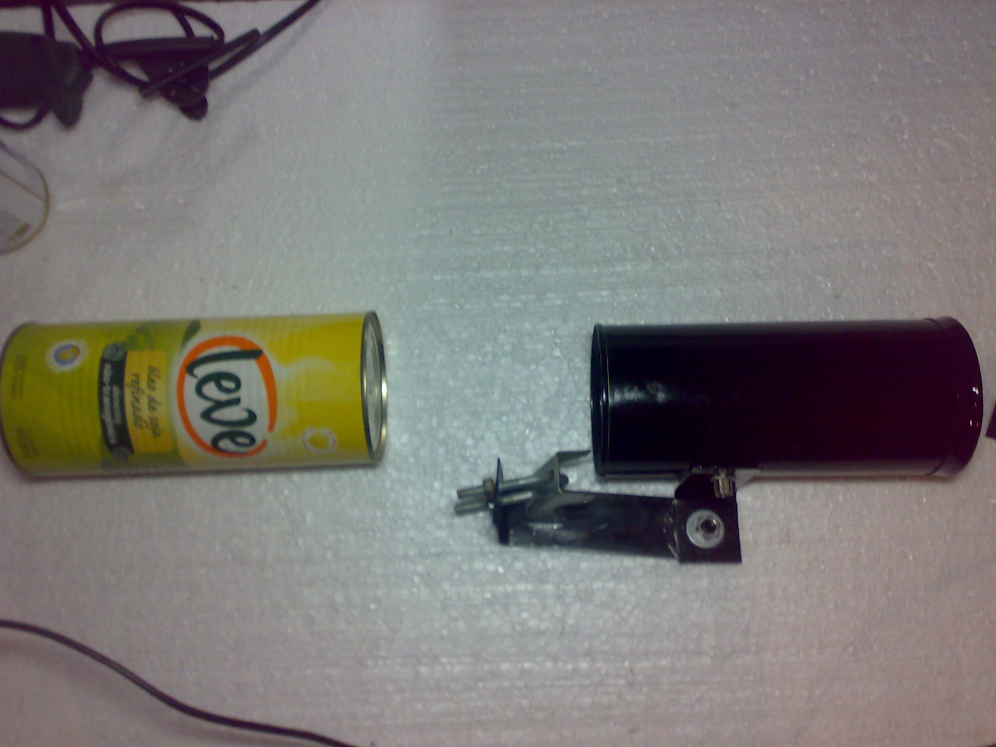

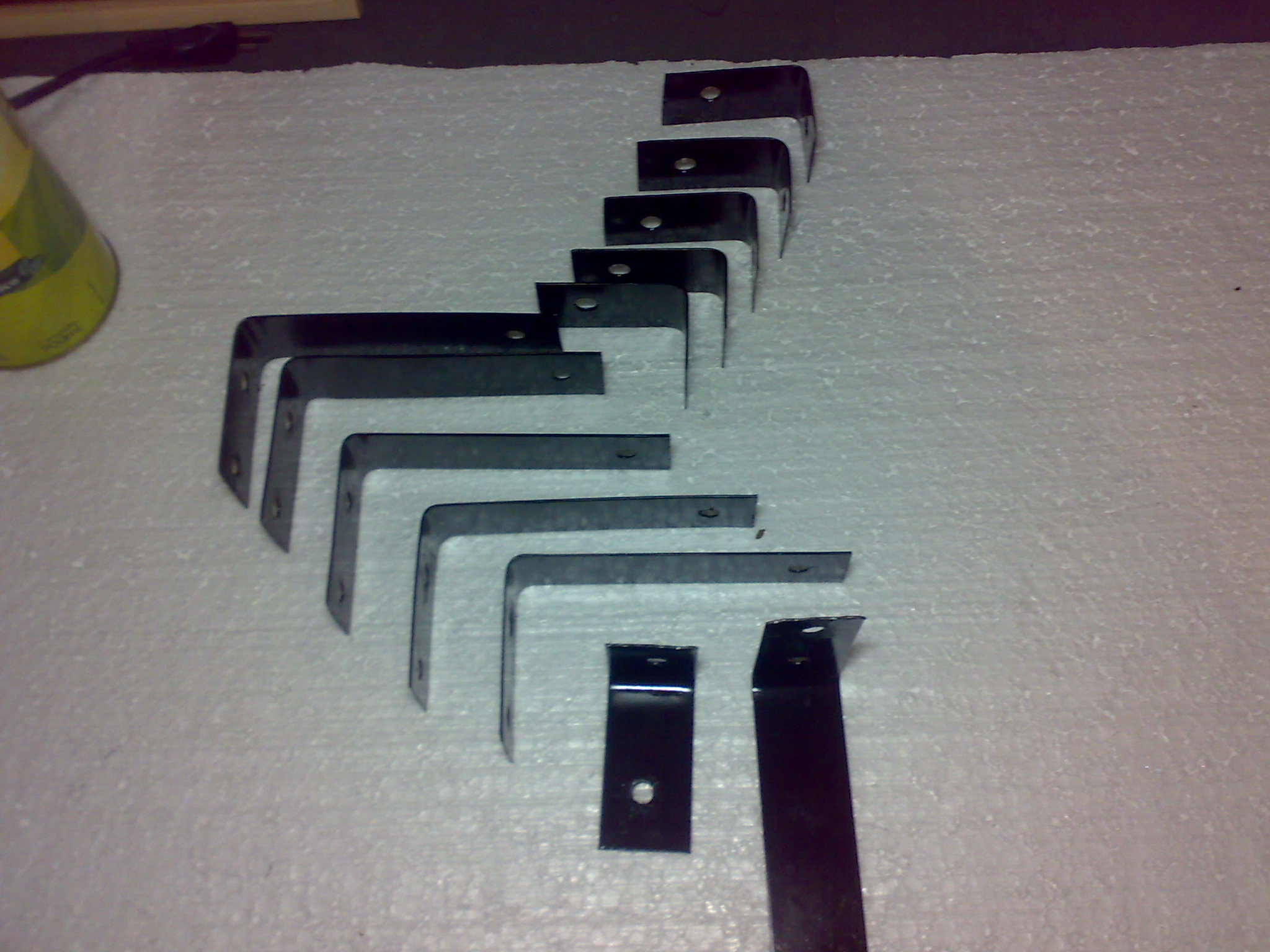

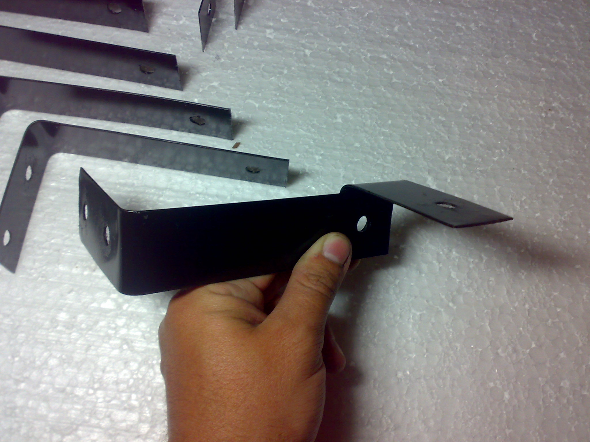

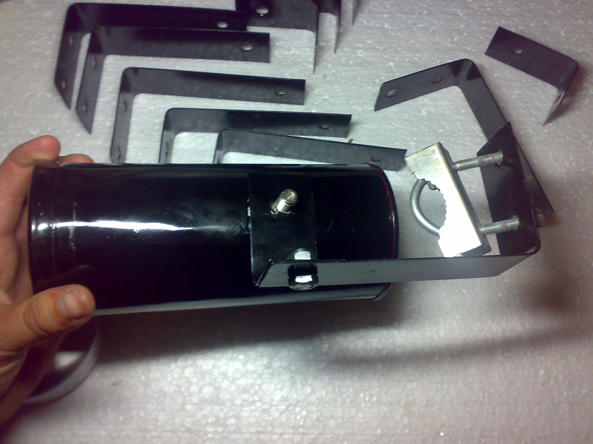

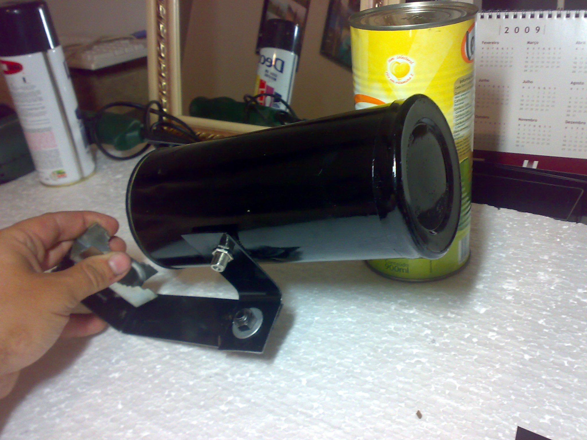

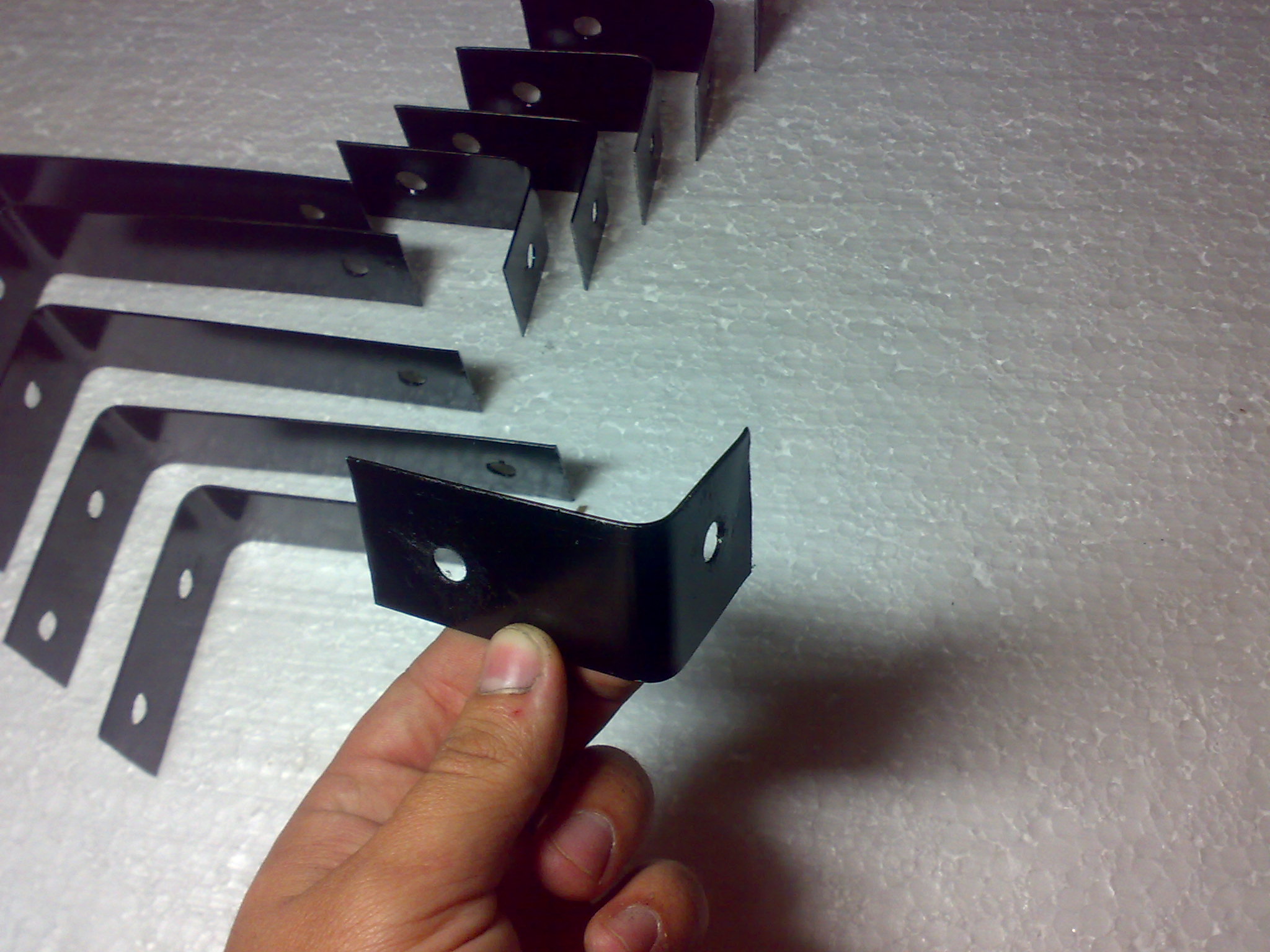

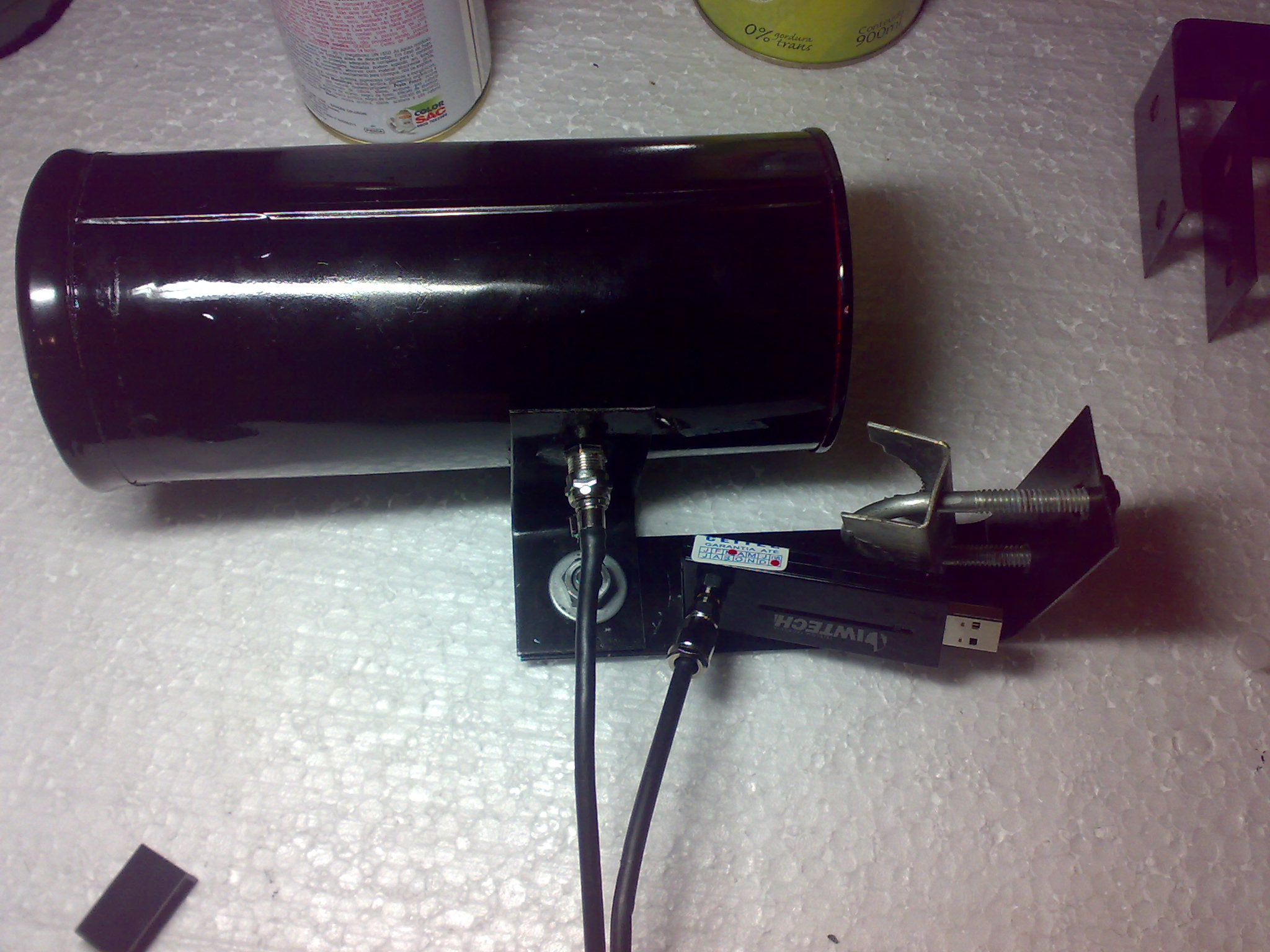

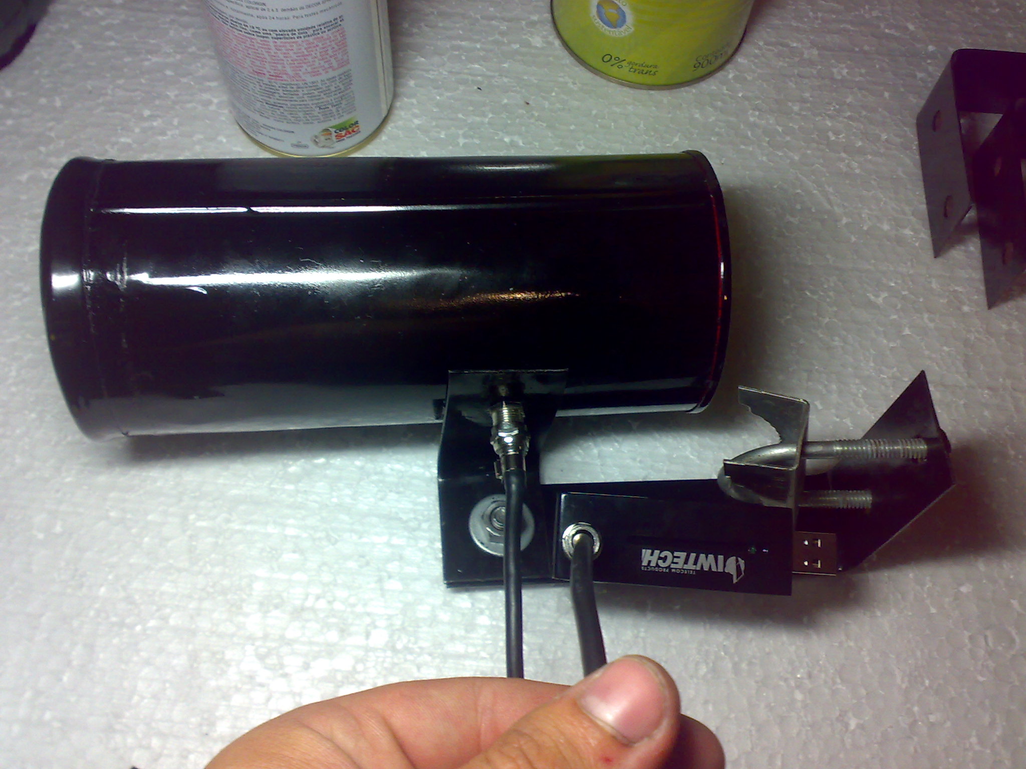

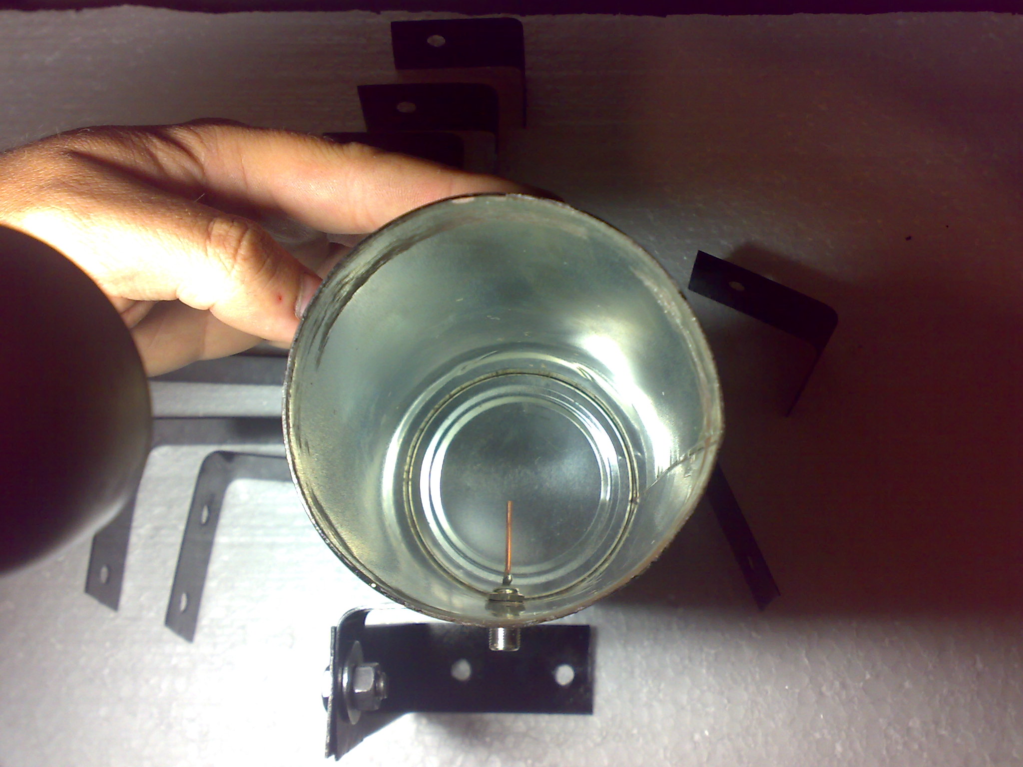

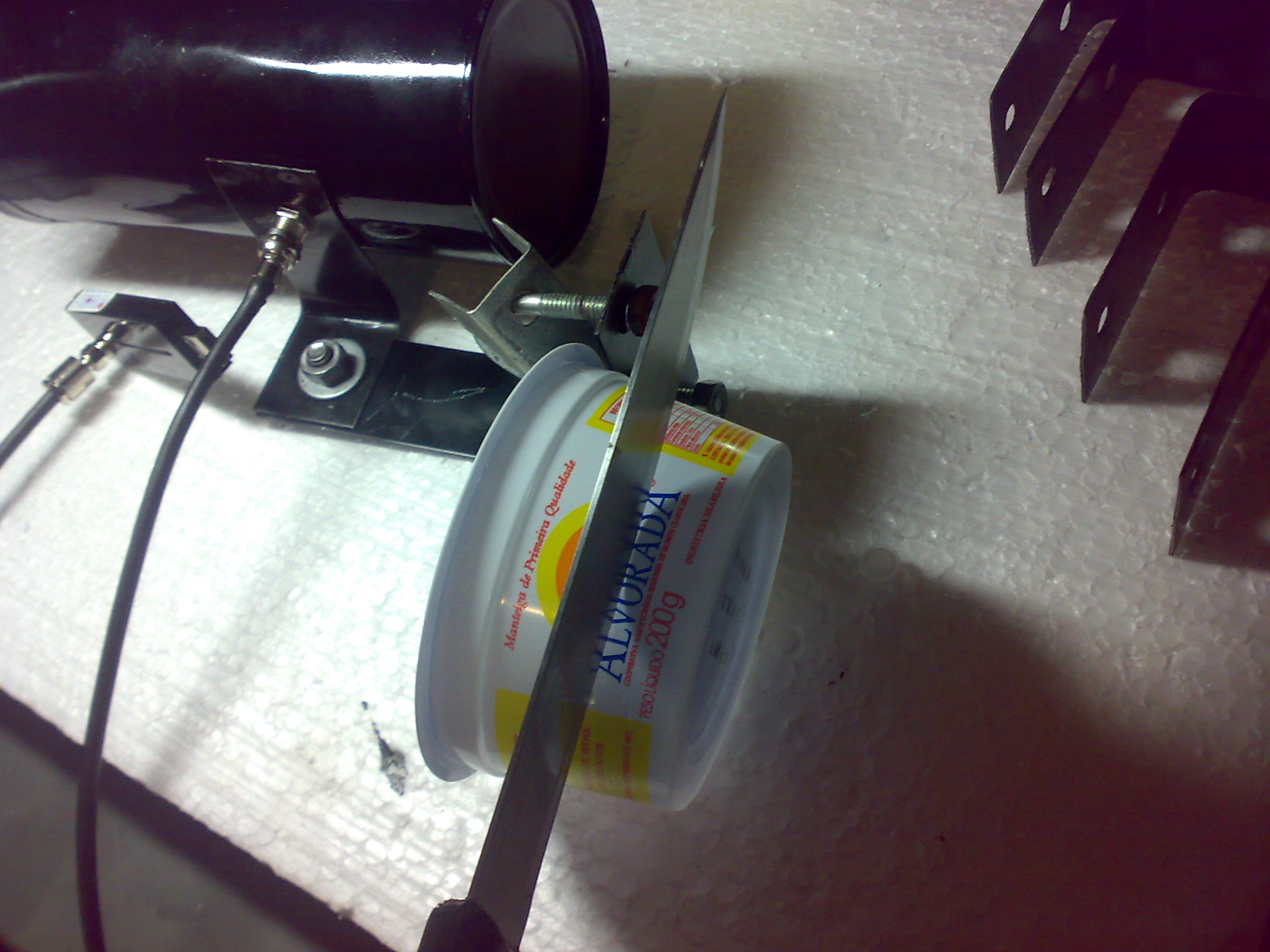

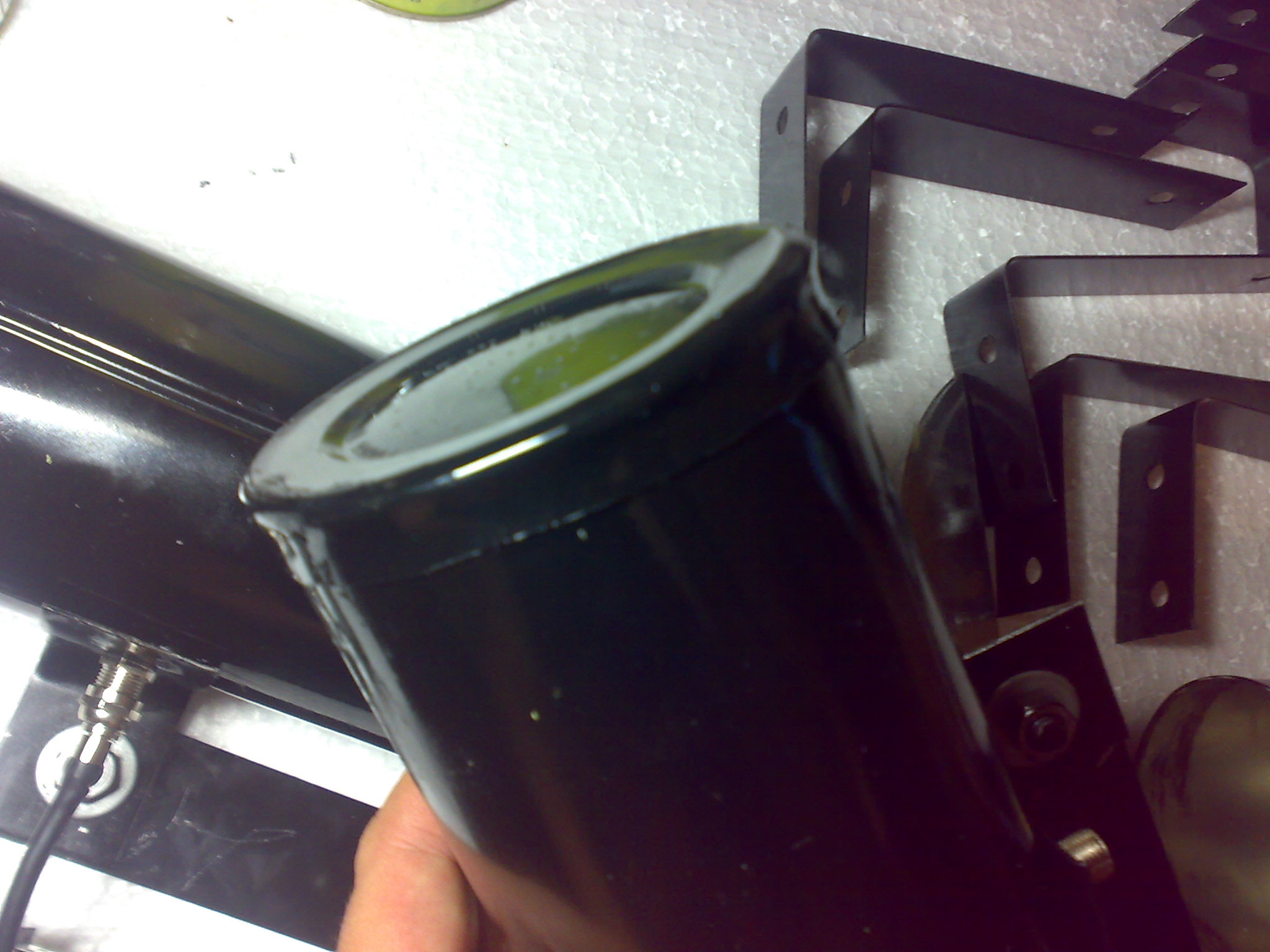

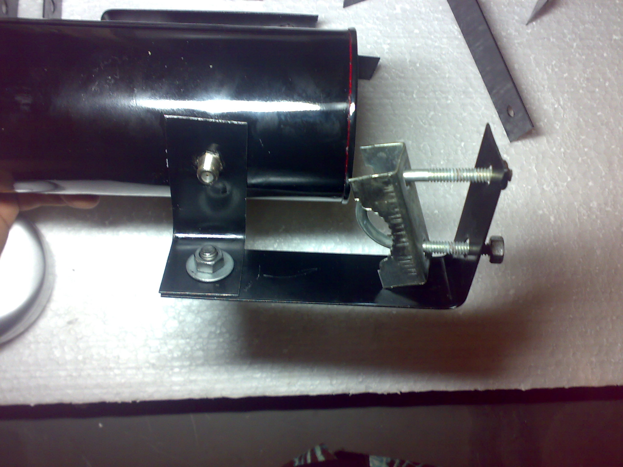

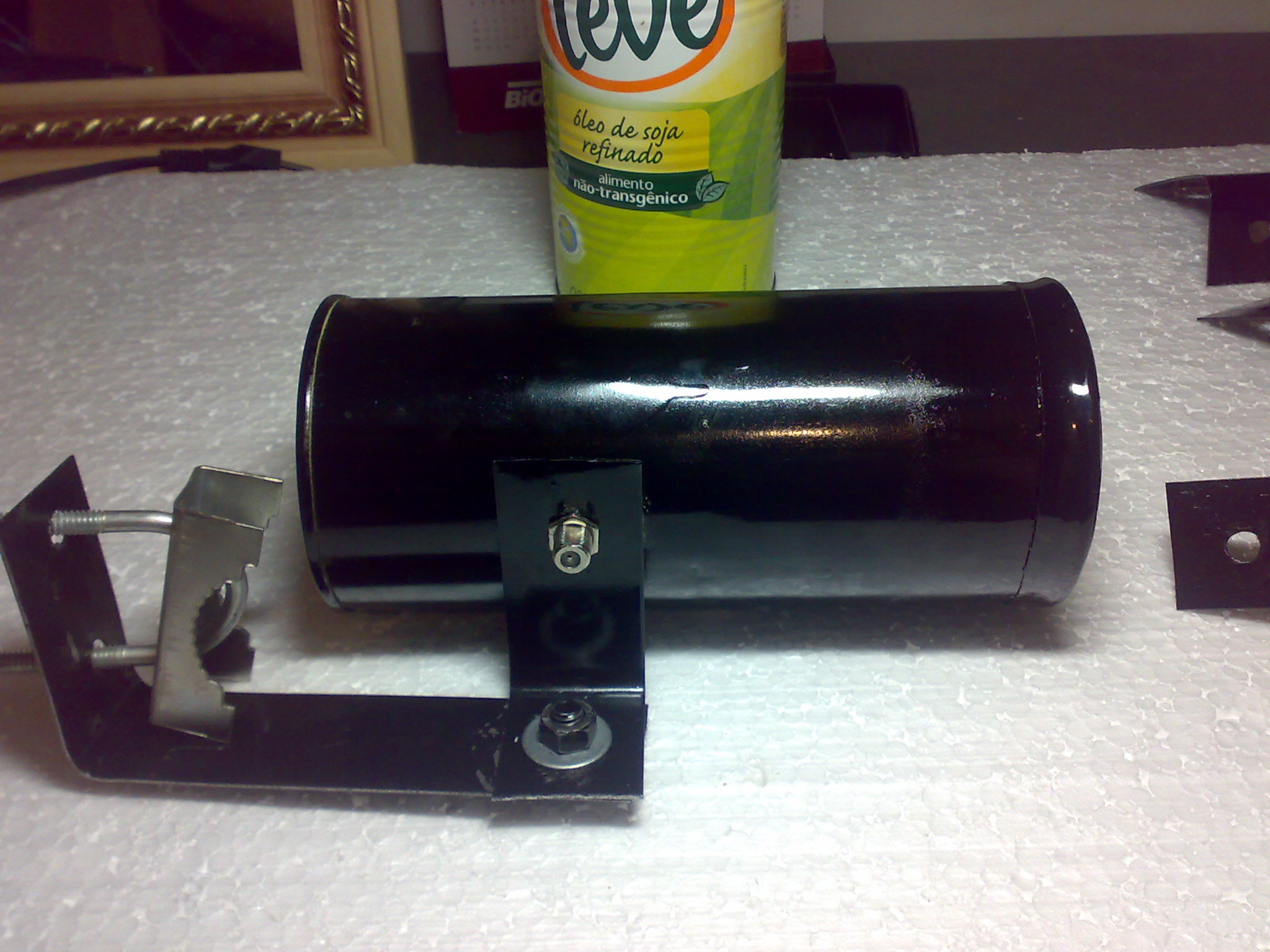

    Fotos de uma antena que montei no ano passado para alguns clientes que tinha mais perto. Com essa antena consegui um bom sinal e navegaçâo para uns 500mts com uma onmini 15dBi aquario. Instalei 10 de uma vez sò com uma promoção de 100reais instalado o kit, essa antena, 10mts de rgc58, conectores, suporte e cano de 3mts, e placa usb ou pci ralink ou realtek. Foram 10 clientes em 1 semana... No inicio das coisas comigo foi assim... funcionou com pouco dinheiro. Hoje estou com 800clientes, mas isso é uma outra historia... :-)
    MATERIAIS
    LATA DE OLEO OU QUEROZENE OU CERA LIQUIDA 900ml
    EMBALAGEM DE MANTEIGA 200g
    REGUA DE FERRO 1MM(material do suporte)
    FIO DE COBRE 2,5mm
    CONECTOR F (femea de solda para painel)
    CONECTOR F MACHO
    4ARRUELAS 10mm
    BROCA DE AÇO 9,5mm(3/8")
    FURADEIRA
    SPRAY DE TINTA PRETO
    BRAÇADEIRA QUE SOBRA DE ANTENAS DE GRADE.

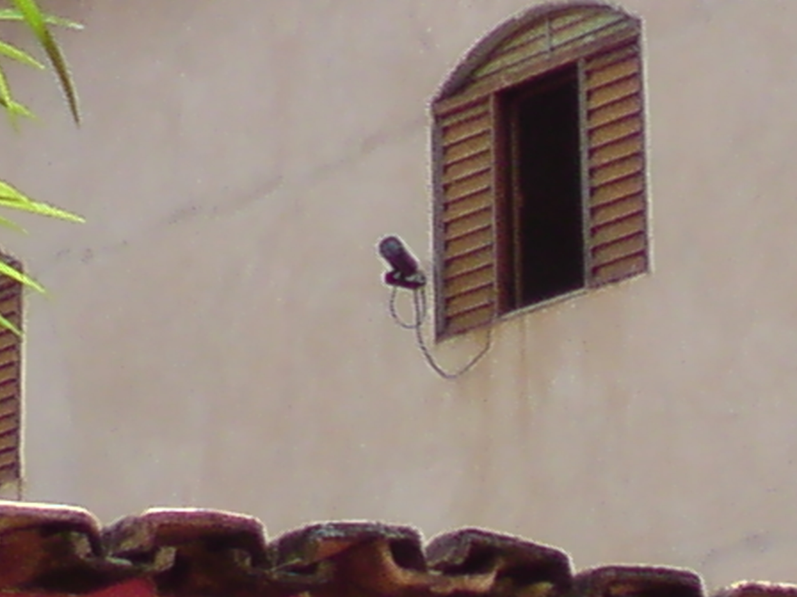

    CLIENTES
Nome:	         DSC00041.JPG
Visualizações:	354
Tamanho: 	1,23 MB
Nome:	         DSC00043.JPG
Visualizações:	320
Tamanho: 	1,36 MB

    Última edição por nandofer; 03-10-2009 às 19:52. Razão: FOTOS DE ALGUNS DOS CLIENTES E DA ONMINI
    interessante
    parabens pelas antenas, tambem gosto de fazer umas antenas proprias, atualmente estou usando uma q fiz.
    A famosa Cantenna. De cavidade ressonante.
    Tem muita gente que critica, mas o fato é que funciona.
    A Pluton usa este projeto e só acrescenta um cone na boca da lata.
    A Geenge usa também o projeto e coloca a boca virada para uma parábola de 60cm.
    A única encrenca que vejo com elas é a questão da homologação. Se fiscalização resolve ir no cliente pode complicar. Fora isso, não há o que condenar.
    Eu particularmente não tenho coragem, e todo mes estou trocando as plaquinhas ralink por aps.... estou tentando ao maximo profissionalizar o provedor, hoje com 100 clientes atendo uma media de 5 chamadas de manutenção por mês, custos antena de 19 dbi proeletronic>>> 40 reais>>ap generico 99 reais>> caixa hermetica>>25 reais....... cobro 150 de instalação!!
    adeus dor de cabeça!
    parabens pela antena!!!!
