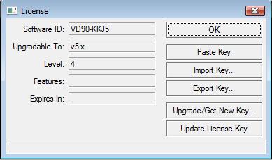

    atualizei minha 433 com os pacotes da versao 4.2, atualizei o bootloader, mas nao consegui atualizar a chave, da a seguinte menssagem: failed: license key is up to date, parece ja estar atualizado, porem eu nao havia feito nenhum procedimento ate entao... e tb nao reconhe os cartoes R52N... oq fiz de errado???
    Sua licença permitia a atualizar pra 4.xx, a versão que estava na sua RB era a 3.24 ou uma mais nova?
    permitia sim amigo, a versao era a 3.25... os procedimentos que fiz foram os seguintes, na seguinte ordem:
    01 - Upload pacotes versao 4.2
    02 - Reboot (apos isso ficou rodando a versao 4.2)
    03 - Upgrade bootloader pelo comando "system routerboar update" (menssagem de atualizado com sucesso)
    04 - Tentantiva de atualizaçao da key porem deu a seguinte menssagem "failed: license key is up to date" (Falhou: Chave de licensa esta atualizada)
    05 - Liguei com os cartoes R52N e nao os reconheceu.
    06 - Liguei com cartoes R52H tb nao reconheceu.
    07 - Tentativa de Downgrade sem sucesso, o comando deveria rebootar a RB porem nao o fez, eu ja havia percebido que os comandos Reboot e Shutdown nao funcionaram depois da atualizaçao para a versao 4.2.
    Resultado, nao sei oq fazer com a RB agora, pq nao me sobraram muitas alternativas, as Ethers funcionam normal porem a Rb nao reconhece nenhum cartao, e tb nao aceita fazer o downgrade, creio q seja pela prob de nao funcionar o Reboot. Se alguem souber oq posso tentar pra poder recuperar a menina ou ate mesmo conseguir fazer funcionar os cartoes nessa versao me de uma luz... abs
