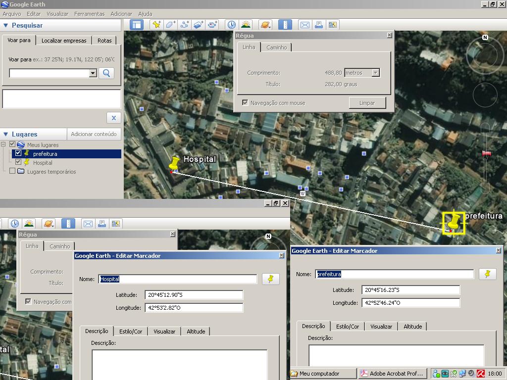

    Venho aproveitando o topico do nosso amigo 1929 para recorrer aos mais sabios e entendidos de frequencias!!! estou meio desesperado pra fechar um enlace particular de uma clinica com um hospital!!! acreditem distancia menos de 500 metros se passar da pouca coisa!!! essa rede vai ser uma rede particular com medio trafego de dados!!! prometi aproximadamente 10 megas! achei que ia ter visada!! mais pra minha infelicidade tem um predio bem no meio !!!
    olhei pelo google earth e gostaria que os amigos me aconselhassem o melhor a fazer!!!!
    ps. tem que ser wireless!!! quem puder generosamente analisar meu caso ficarei muito agradecido!!!!

    O prédio a que voce se refere é aquele perto do "W", quase na metade do caminho?
    Pela sombra e pelos telhados a volta, ele não deve ser muito alto. Não daria para colocar 2 torres nas pontas do enlace? Sei que encarece, mas...
    Eu li aqui no forum sobre uma solução muito econômica, mas não sei se passaria o que voce precisa. É o "quebra esquina" onde são colocadas duas antenas ligadas uma na outra sem rádio entre elas. Poderia colocar esta gambiarra no predio do meio.
    Ou então colocar uma repetidora ali.
    E quem sabe os 900mhz? O Leandro diz que passa tráfego, o Alam diz que não. O negócio vai ser pagar para ver.
    Prefeitura predio com 12 andares, predio perto do W 11 andares o "fidiputa" (pensei em colocar no orçamento muito C4 e emplodir o maldito!) como nao tenho vocação pra bin ladem, fiquei meio perdido, o predio do hospital tem apenas 2 andares!!! amanha verificarei com mais calma!!!!!
