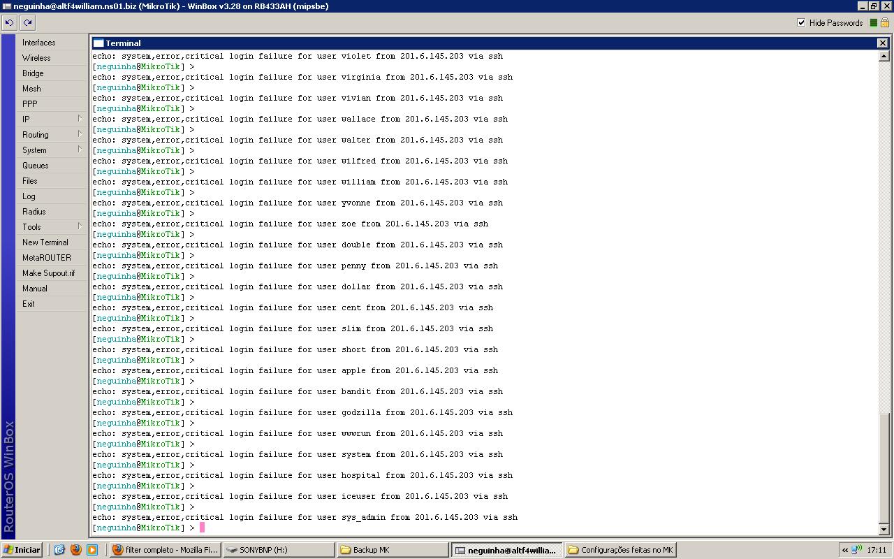

    Ola pessoal esta vendo o Log da minha mikrotik e começou a dar alguns erro, sou novo nesse sistema se alguem puder me ajudar ficarei grato.
    Erro:[IMG]file:///C:/DOCUME%7E1/William/CONFIG%7E1/Temp/moz-screenshot.png[/IMG]esta na foto abaixo

    tem alguem tentando acessar seu mk da rede por ssh.
    va em IP > Services e desabilite
    FTP , SSH , e telnet caso não use que esses problemas acabam.
    te dou a dica, para mudar os ips...
    pois se vc somente desabilitar o ssh, vai continuar tendo esse tipo de ataque via telnet.... rs...
    mude a porta de sshe telnet, acho mais justo rs, um dia vc pode precisar e ta desativado..
    coloque esta regra ai que vai sarar - rs
    add chain=input in-interface=WAN protocol=tcp dst-port=21 action=drop \
    comment="Bloqueio porta FTP 21" disabled=no
    add chain=input in-interface=WAN protocol=tcp dst-port=8291 action=drop \
    comment="Bloqueio porta Winbox " disabled=no
    add chain=input in-interface=WAN protocol=tcp dst-port=22 action=drop \
    comment="Bloqueio porta SSH 22" disabled=no
    add chain=input in-interface=WAN protocol=tcp dst-port=23 action=drop \
    comment="Bloqueio porta TELNET 23" disabled=no
    add chain=input in-interface=WAN protocol=tcp dst-port=80 action=drop \
    comment="Bloqueio porta WWW 80" disabled=no
    quando me refiro a interface WAN é onde chega meu link, ai niguem vai conseguir acessar meu mk por estas portas....
    até mais...
    Byosni coloquei os comandos que vc colocou mas mesmo assim gostaria de poder mudar as portas como o Raus disse vcs sabem me esplicar como mudar, sou novo faz uma semana que montei meu primeiro MK.
    sim você vai em ip service, la esta listada as portas principais do MK. ai so você dar 2 cliques e trocar de porta.....
    até mais...

    / ip firewall filter
    add chain=input in-interface=WAN src-address=200.200.200.200 protocol=tcp dst-port=8291 action=accept \
    comment="LIBERAR ACESSO AO WINBOX PARA ESTE IP" disabled=no

    Problema resolvido desbilitando as portas telnet, ftp e ssh
