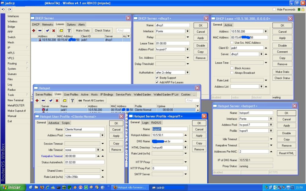

    Cara da um print ou copie vie terminal e coloque aqui todas as sua configurações!!!!
    assim poderemos ver o que vc fez e analizar.
    forte abraço!!!
    Acho que tá tudo aí.
    Só faltou o ARp, mas o MAC tá lá tambem, com o ip 200.
    O Add arp for leases no Dhcp Server só foi marcado depois que não rolou, mas continuou na mesma.
    Valeu pela força.

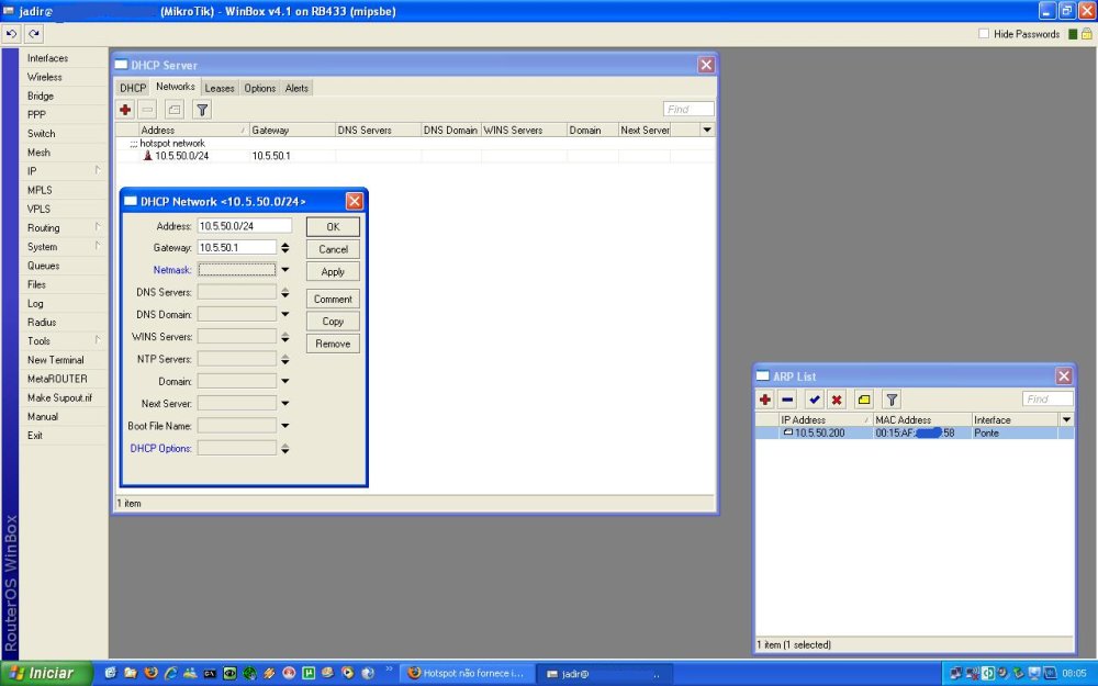

    Amigo Como Esta sua ABA Network la em DHCP Server ..tira um print dela tbm e mostra ai !!passei por esse problema tbm
    Tá na mão.
    Lembrando que o hotspot foi criado em cima de uma bridge, com as 3 wlan.
    Taí tambem o ARP, criado manualmente, e mesmo assim não trava.
    Valeu pela força.

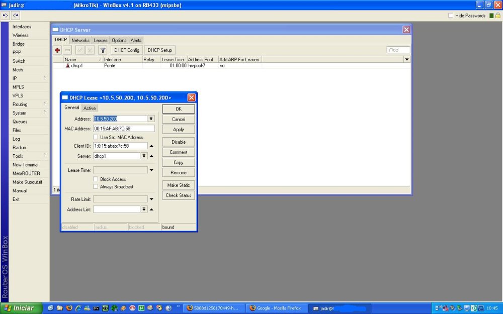

    Cara, e não é que deu certo a dica do Client Id no leases?
    Se colocar Static Only no Address Pool, não pega ip nenhum.
    Bom. Tentei colocar o MAC no Client Id do Leases e tambem não deu.
    Apaguei o leases e conectei novamente.
    Apareceu me notebook no Leases com o ip 254.
    Cliquei no Make Static, mudei o ip para 200, mas não mexi no Client id, que ficou assim:
    1:0:15:af:ab:7c:58 (o meu mac é 00:15:AF:AB:7C:58) Dá uma olhada no print como ficou.
    Não é que deu certo?
    Alterei o ip para outro, depois voltei para o 200 e todas as vezes deu certo.
    O Segredo era o Client Id, mesmo. Mas com o id que ele mesmo acha.
    Já estava perdendo a cancha com o Mk.
    Valeu pela ajuda aí.
