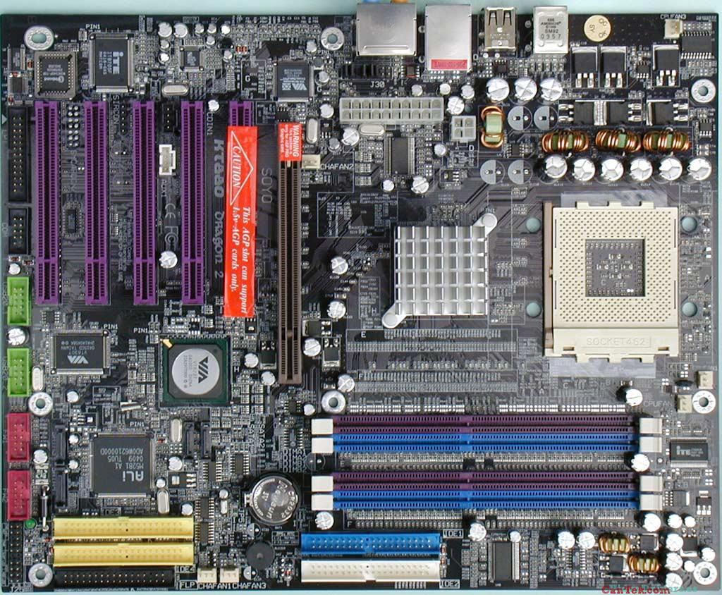

    Olá boa noite a todos e bom feriadão !
    Bom estou com problemão aqui na minha rede, de uma hora pra outra, a internet vai ficando lennnta lennta lenta até travar, nao vai pra fernte nem pra traz, reinicio o sistema e Bingo, volta a rodar rapidim como sempre foi, Uso um Pcap, com placa mâe Soyo Kt dragon ultra ( uma senhora Mb ) com processador amd 1.8, 1 Gb de mem ddr 400, 2 Hds, um de 10 para o sistema e um de 40 para cache. Estava tudo bem, rodando maravilha até começar a travar, pensei ser o Hd, troquei e continua, pensei ser o link, testei por 2 dias no meu Pc e nada, resolvi trocar a Mb ( com uma dor no peito ), comprei na Sta ifigenia um celerom 1GHz, com 256 de ram (DIM), coloquei outros Hds, formatei, instalei o sistema do inicio, configurei tudo desde o Hotspot até o wbproxy. testei na bancada, rodou de boa, foi colocar na torre e a po... da placa torrou, fumaçou lindo, pareci um ninja em cima da torre sumindo na fumaça, ( to rindo agora pq na hora chinguei até a mãe do cara que inventou o ENIAC ), Bem, voltei minha placa antiga com a configuração nova, achando que o problema seria a configuração antiga e advinhem, ? Travou denovo. Bem onde entra o titulo do topico ??, liguei pra um amigo do Py que vai me mandar uma Rb 433 mais 3 Mini Pci engenius, na treça feira eu compro na american explorer os pigtails, e só vai faltar a fonte, ( ufa cheguei ao ponto do topico ), já li e reli o forum agora a tarde, e cheguei a conclusão que uma fonte 24v 2A resolve, isso é certo ou tenho que ver outra ? preciso a ajuda de vcs pois meus clientes já estão cancelando e ta me tirando o sono isso, de antemão já agradeço o tempo que desprenderam para ler esta dúvida e assim que tudo estiver pronto, posto o que ocorreu e se deu certo ou não.
