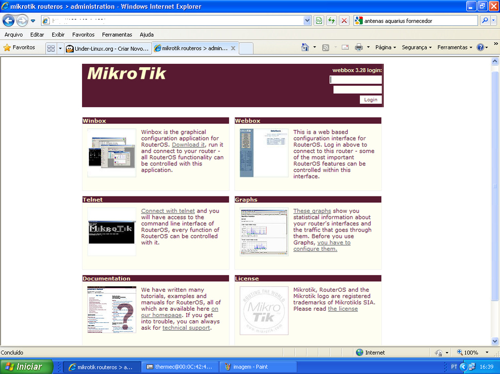

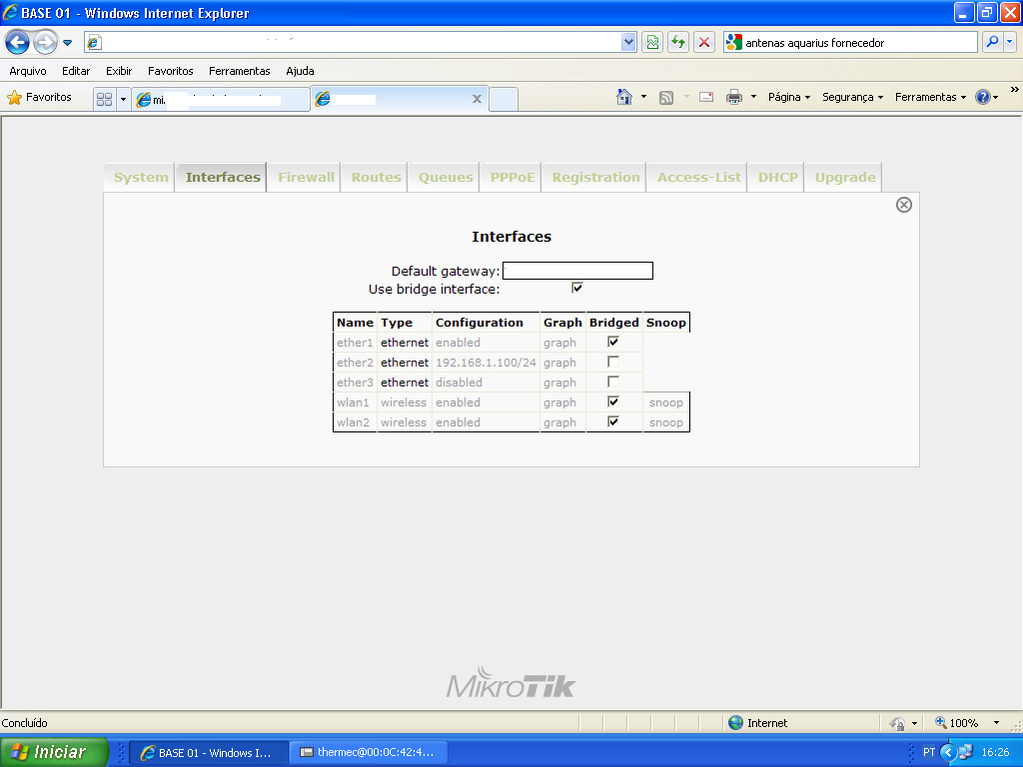

    Pessoal, coloquei nos anexos a imagem de duas paginas que abriram, na primeira se eu coloco o login e senha do winbox abre a segunda pagina com todos os meus dados. Sinceramente não sei para que serve este recurso mas se alguem souber e poder ajudar...
    Talvez tenha mais gente que não conhece...

    é isso mesmo, pois deixou o serviço web rodando, esse é o famoso webbox. Desabilite o mesmo em IP Servives.
    Bom dia Sergio, valeu pela resposta, já esclareceu algumas coisas, mas se não for encomodo poderia dizer qual a finalidade deste recurso, quando utiliza-lo, etc...

    É uma interface de gereciamento, como o winbox, só que com recursos bem mais limitados.
    Se não quiser desativar, muda a porta dela e cria uma regra no firewall restringindo o acesso à ela.

    Perigo em si não tem, porém se você não uso recomendo desabilitar ou restringir o acesso. Através dessa página é possível fazer configurações básicas no roteador, asssim como visualizar os gráficos que ele gera (os gráficos também podem ser desabilitados). Caso você use, muda a porta para alguma "não usual" e restringe o acesso através do firewall, nele você pode criar uma regra determinando que somente 1 ip pode acessar a página, no caso seria o da máquina que você utiliza para administrar o roteador. É interessante também restringir o acesso via TELNET e SSH.
