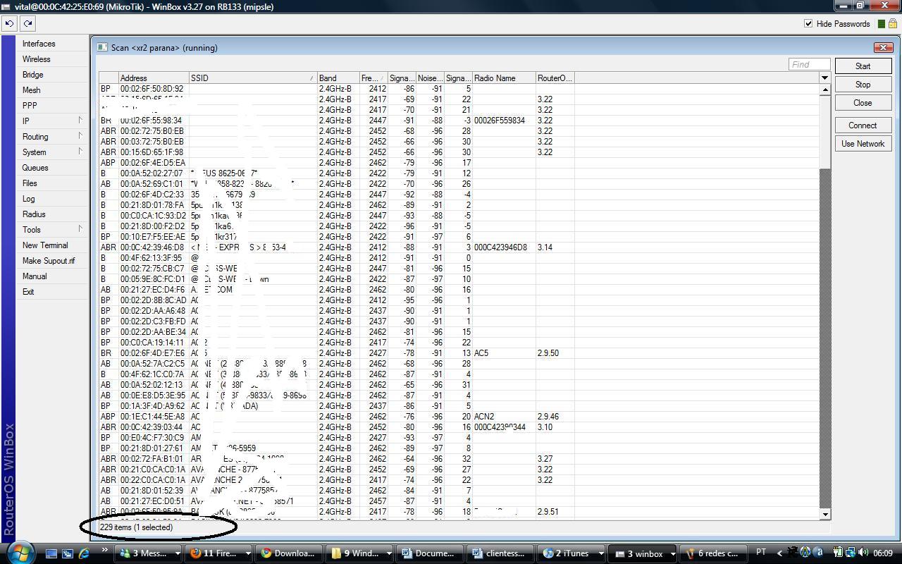

    Não tive tanta sorte com o mesmo, eu usava o EMP-8602 PLUS-S, e a interefencia era pouca com ele, mas o problema era q queimava de mais, mas comprei logo o XR2, aff mim dei mal, é tão bom que não presta aqui, a interferencia é alta de mais.
    no scan do EMP-8602 PLUS-S, eu encontrava 80, 100 redes , com o XR2 encontrei so 229, desisti de usar rb+cartao. obs, eu useu omin, mas teoricamente com uma quantidade de rede dessas tb ficaria mal as setorial, devida a alta sensibilidade.
    não tive sorte com RB133+XR2, mas valeu apena!
Nome:	         229 - Cópia.jpg
Visualizações:	374
Tamanho: 	210,2 KB
    Citação Postado originalmente por vitalnetwork Ver Post
    .... isso e devido a sencibilidade do xr2 que muito alta...oque para algums e otimo mais para outros nao e taum bom
