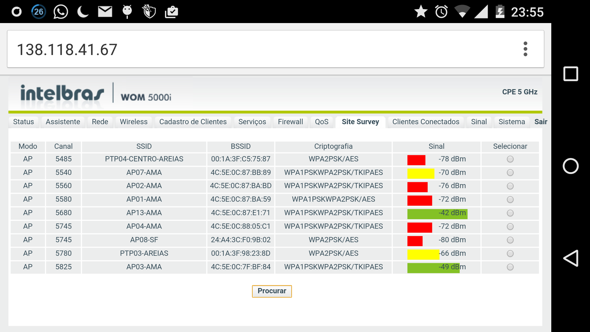

    Chefe sem sombra de dúvida vá de xwave da computech e rb912. Antes eles tinham umas antenas de polarização simples, onde você aproveitaria seu bullet. Mas acredito que saiu de linha.
    Já que você trabalha com Intelbras vai se espantar com o ganho.
    Segue um exemplo de um cliente que deve estar a uns 500m da torre.
    Já quanto a quantidade de clientes é interessante não colocar mais de 40. Uma vez quando percebi estava com 80 pendurados, mas foi descuido.
