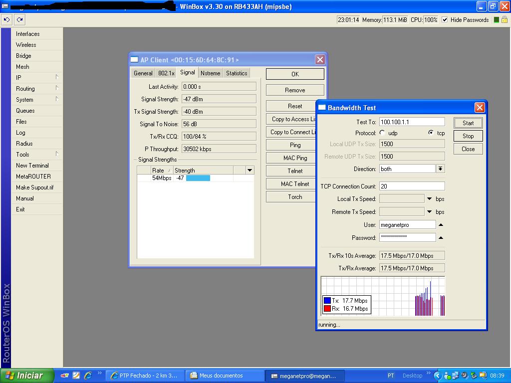

    Eu so consegui 17mbps full TCP em 200mtrs com o mesmo equipamento seu, txpower fixado em 17dbm e data rates fixado em 54mbps, somente usando NStreme pois em materia de legalidade não posso usar o turbo, será q so passa isso mesmo? Segue a imagem...
    Amigo eu estava praticamente com as mesmas config...
    deu 20 mb..
    depois q ativei o nstreme e o turbo vuou para isso ai..
    plicando apenas a opção send up e TCP bateu TX 54mb e RX60.. fiquei abismado.. mas esse resultado obitve apenas a noite
