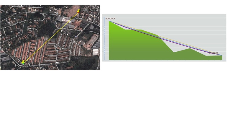

    Ola pessoal venho aqui para fazer uma breve pesquisa.
    Imaginem interligar uma Matriz a sua Filial (somente interligar sem fornecimento de Link)
    Em anexo vai alguns prints de telas para identificação dos equipamentos e as características do Projeto.
    Minha curiosidade é saber quanto cada um cobraria por este serviço.
    No meu caso estou só vendendo o serviço com os equipamentos em regime de comodato incluído manutenção e monitoramento.
Nome:	         PtP Terrazzo.jpg
Visualizações:	400
Tamanho: 	69,9 KB
ID:      	40308Clique na imagem para uma versão maior

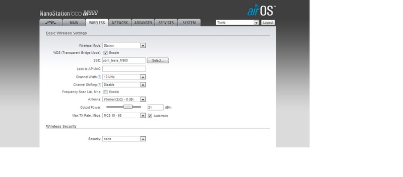

Nome:	         Station M900  wireless.jpg
Visualizações:	314
Tamanho: 	31,3 KB
ID:      	40309Clique na imagem para uma versão maior

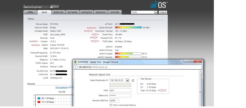

Nome:	         Station M900  main.jpg
Visualizações:	409
Tamanho: 	59,4 KB
ID:      	40310Clique na imagem para uma versão maior

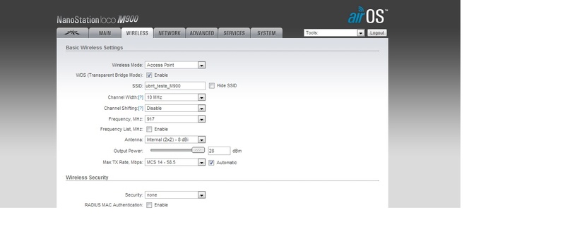

Nome:	         AP M900  wireless.jpg
Visualizações:	332
Tamanho: 	32,6 KB
ID:      	40311Clique na imagem para uma versão maior

    Ollenini, você está usando a sua M900 em um canal que irá causar interferência em sinal de celulares. Mude URGENTEMENTE para o canal 922 MHz. É o único canal disponível no Brasil para uso de WiFi.
    Abraços,
    Jonas Lima
    Abraços,
    Jonas Lima
    Jonas eu ja alterei obrigado e ai vai dar sua opinião quanto vale o serviço.
