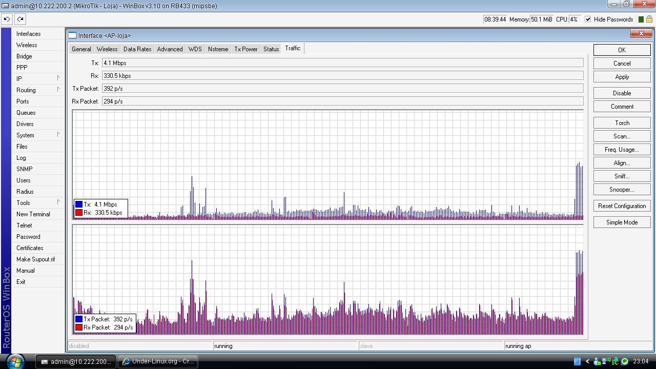

    estou postando um print passando 4 megas a noite após uma chuva, (clima fresco), com 20 clientes conectados, (se ficasse sempre assim eu estav feliz, rsrsrs), amanha posto um com o clima quente..

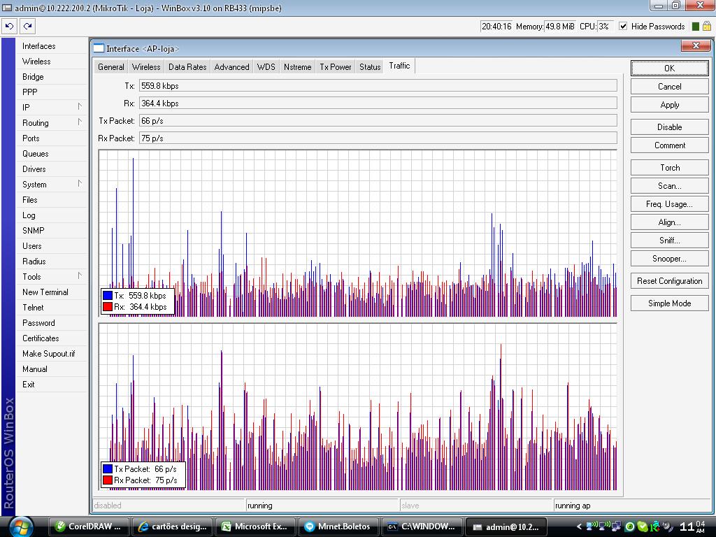

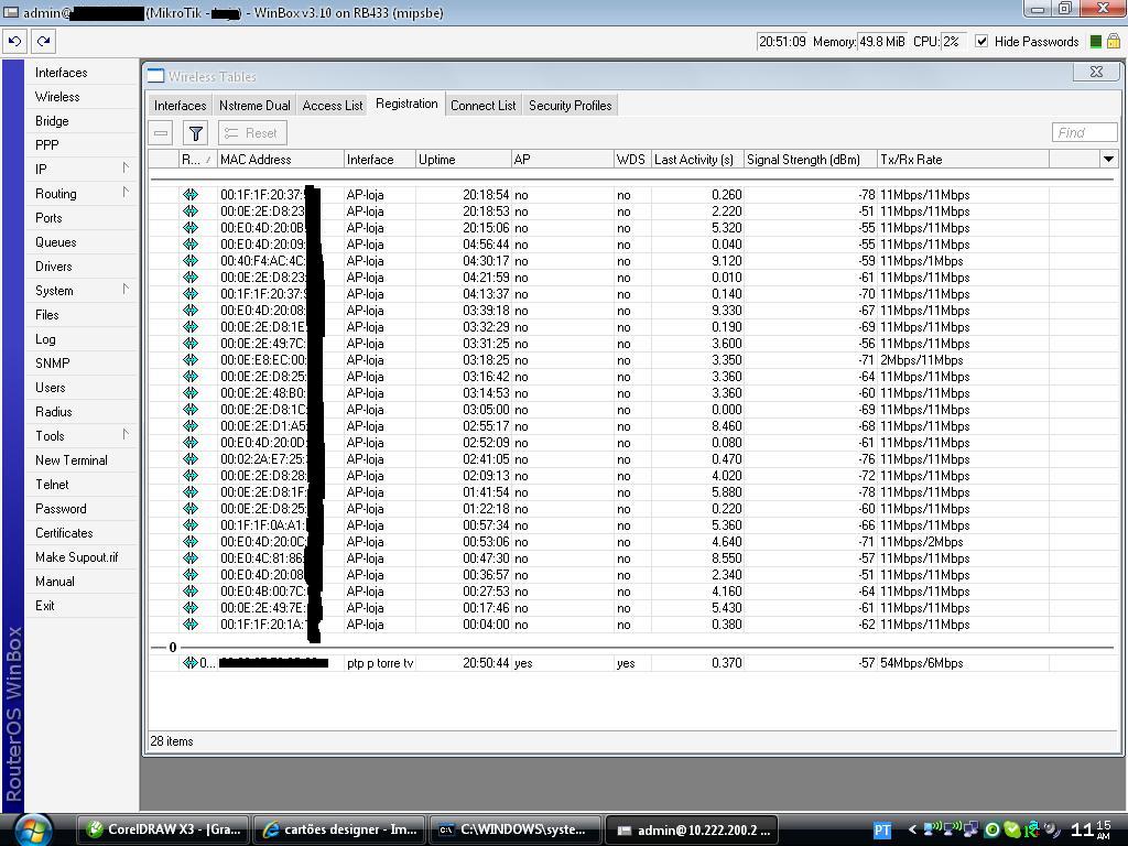

    bom.. como havia dito.. olha como fica o mk, durante o dia (as redes concorrentes são as mesmas e estão no mesmo canal de quando fiz o primeiro teste postado).. fiz um teste agora de manha, e olha como está, isso com 28 clientes conectado, com sinal normal (veja no registration-Table) passando nem 1mb e o clima está fresco...
    agradeço a atenção.. abraços
