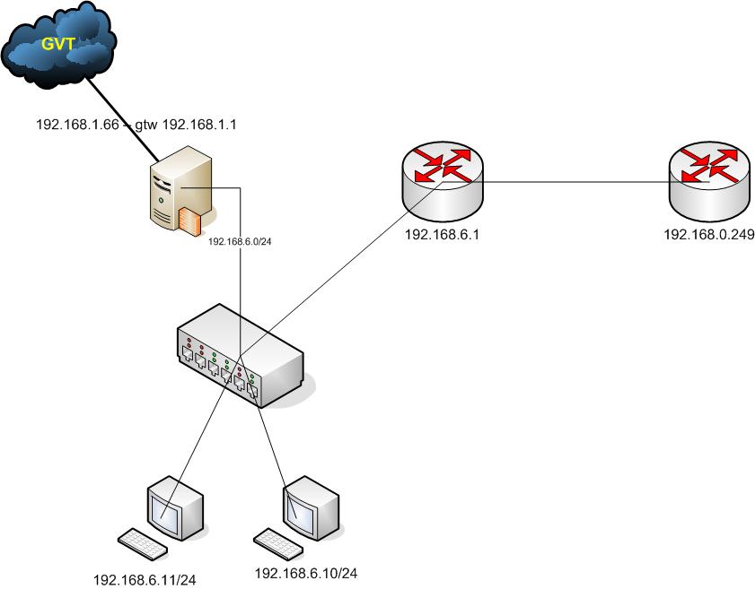

    Padrão IDentifiquei o problema
    Pessoal, acho que identifiquei o problema...
    Tenho tambem uma rede MPLS na estrutura ligado diretamente no switch, dai fiz a seguinte rota;
    Destination 192.168.0.0/24 gateway = 192.168.6.1
    Quando desligo o servidor MT, as maquinas continuam pigando no concentrador MPLS ( 192.168.0.249), isso que dizer que as rotas nao estao sendo administradas pelo MT, ja que desliguei era para cair a comunicação com o concentrador, correto?
    Verifiquem a imagem como esta o ambiente, deve ser por isso que algumas maquinas quando ligam nao tem comunicação ate que eu LIMPE a list ARP...
Nome:	         ambiente MT.jpg
Visualizações:	143
Tamanho: 	36,8 KB

    Acredito que o DHCP do Mikrotik realmente verifique antes de fornecer um IP a alguem... Mas ele nao tem como verificar apos ter fornecido... Se ele ja deu um IP a alguem e vem outra pessoa e forçe este mesmo IP, nao tem como o DHCP fazer nada.
    Quanto ao MPLS nao tenho como opiniar, nunca brinquei com ele
