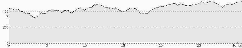

    não fecha amigo. Na minha simulação só começou a dar visada com torres de 30 metros de cada lado. Para fechar bem teria de pôr duas torres de 40 metros ou uma repetidora na altura de 19 km (de A para B). O terreno é bastante acidentado. Veja abaixo:
Nome:	         P2p.png
Visualizações:	293
Tamanho: 	1,6 KB

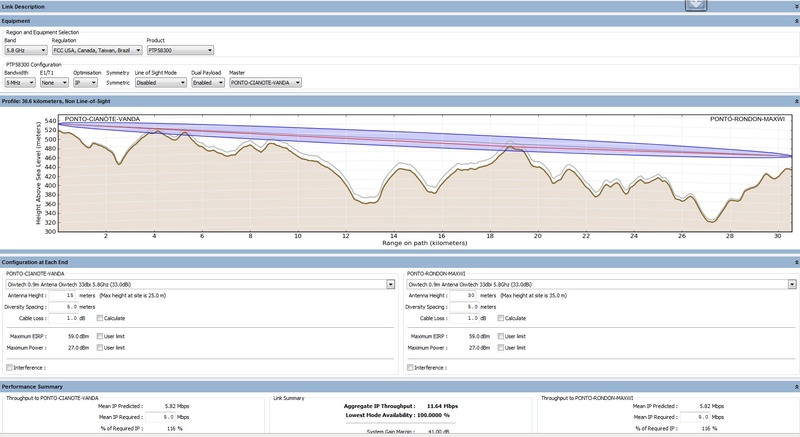

    Padrão Re: Equipamento para Enlace de 30KM - Link de 10MB Full
Nome:	         PONTO-A-PONTO.jpg
Visualizações:	268
Tamanho: 	92,3 KB
    Olhei alguns tutoriais, e pelo que simulei no programa LinkPlanner, o mesmo aparentimente fecha sinal.
    Poderia confirmar para mim?
    Obrigado
Visualizações:	268
Tamanho: 	92 Bytes
