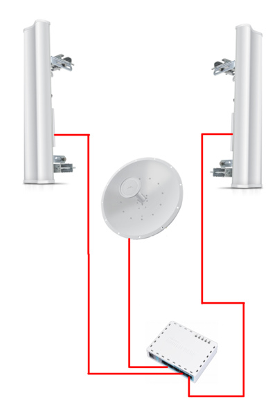

    Se realmente quer ter 100% de backup precisará usar uma topologia concentrada, usando uma RB - para gerenciar e rotear a rede - e dispositivos wireless plugados nas ethers - recomendo nova linha da Ubiquiti. Conforme ilustração:
    https://under-linux.org/attachment.p...6&d=1292850212
Nome:	         Concentrado.jpg
Visualizações:	336
Tamanho: 	27,5 KB

    Ok. Valeu pelas respostas.......agora vou te explicar como está montada a minha RB.....tenho uma 433AH com três cartões um fazendo ponto a ponto com outra torre e dois nas setoriais funcionando como AP.....e se um cartão desses queimar como faço?
