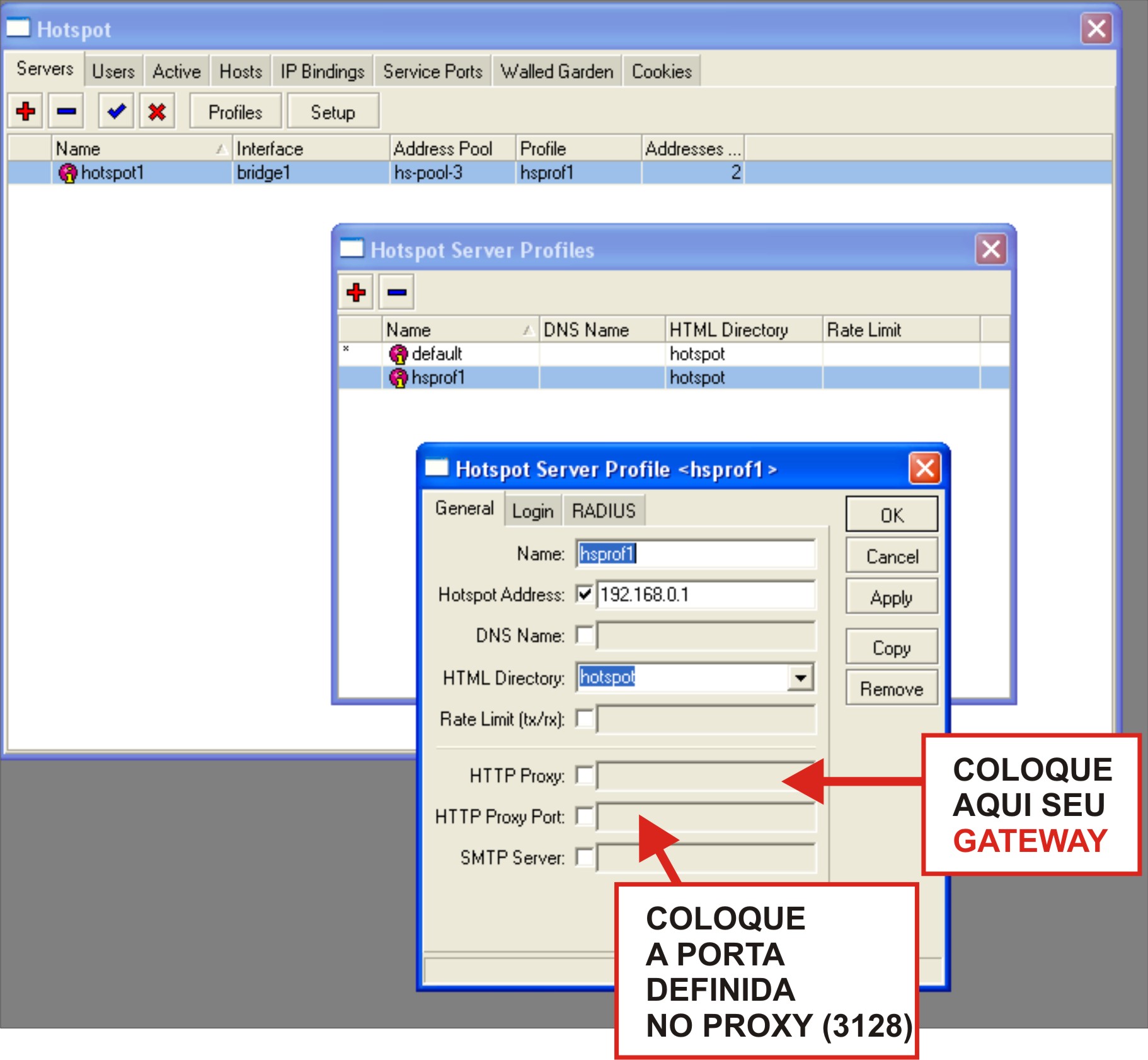

    Smile Solução HotSpot com Proxy
    solução encontrada foi a seguinte olha siga os manuas que estão pro ai de Proxy + mikrotik e se vc estiver usando HotSpot e so fazer essas alteração tirar todas regras do Nat e deixando apenas a regra do hotspot, va em profile e colocando o ip do gateway em http proxy e a http proxy porta 3128 (esta numero de ex: e do proxy definido no manual), segue uma imagem
