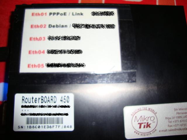

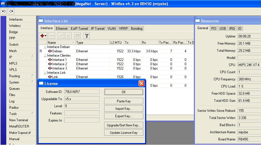

    Ta ai colega, os print dela, so ta faltando coloca a bixinha pra funciona, mais ate fim do mes ja ta.. Abraço.
Nome:	         01.JPG
Visualizações:	250
Tamanho: 	96,5 KB
ID:      	6344   Clique na imagem para uma versão maior
Nome:	         02.JPG
Visualizações:	261
Tamanho: 	49,3 KB
