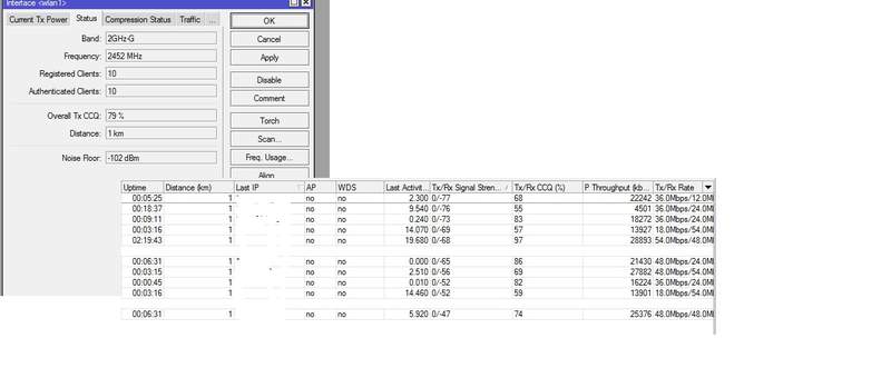

    fotos da wan e depos clientes
Nome:	         esta.JPG
Visualizações:	289
Tamanho: 	29,4 KB
ID:      	36108Clique na imagem para uma versão maior
Nome:	         esta1.jpg
Visualizações:	207
Tamanho: 	33,5 KB
    Bom poluição baixa nesta area da antena , e clientes com sinal ainda nao tão bons mais nao era para dar este tipo de problema
    os clientes ficam desconectando rapidamente e voltando e isso me deixa muito put..
    nesta antena que tenho um rb133 + r52h , antena setorial 120 graus da hyperlink , isso em 2.4
    Nesta maldita so tenho 1 cliente que nao fica caindo e voltando , o resto tudo vai pro saco e volta mais coisa rapida , mais quero acabar com este problema .
    Alguma ideia do que pode ser ?

    uma pergunta vc esta fixando os data rate em 24M? ou esta automatico?
    Padrão re: Ajuda em Desconexão
    fixo.

    amigo vc tentou deixar ele habilitado com mais opcoes, eles estao se desconectando por qur nao esta negociendo velociade menor ai desconecta volta
    sim ja fiz isso tb deixei do 12 ate 54 e mesma coisa , vou fazer agora denovo e depois posto nova foto .
    Pde ser que os clientes estejam com dificuldade de negociar até em 12.
    Deixa com todos data rates habilitados e vê se melhora. Depois vai desativando de baixo para cima.
    Antena de 120º tem outro problema. Elas não tem o mesmo rendimento para quem está na lateral dos lóbulos. Isso pode em algumas situações criar instabilidade também.
    O que tem de diferente neste cliente que fica estabilizado? A distancia dele e a posição em relação ao centro do painel, qual é?
    Notei outra coisa. Você fixou o ack? Pois está marcando 11km. Deixa automático também.
    Padrão Re: Ajuda em Desconexão
    O ack nao esta fixo nao , tb acho que algo relacionado com a antena ,ou potencia , hoje uso 63mw mais acho que é muito pois esta antena esta em um local aonde depois de 1,5km é morro
    Sobre o date ja mudei para mais e nada ainda vou deixar todas as velocidades pra ver e ir nos clientes ajustalas denovo.

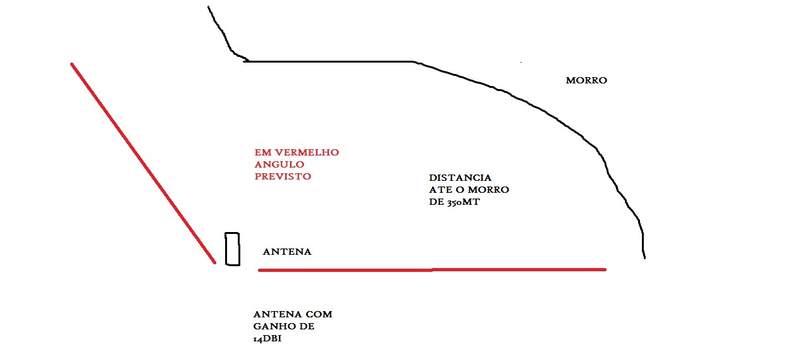

    UMA IMAGEM meia boca mais é mais ou menos assim

    fixei agora em 1KM e so 4clientes conectaram farei testes daqui a pouco para ver se melhora.
    Os clientes com problema estão além do morro? Tem alguma visada?
    Não estaria este morro prejudicando a zone de fresnell?

    oS clientes estao entre o morro e antena , tem visada em todos eles .
    Coloquei potencia de 12mw rate de 12 ate 54
    nada ainda continua mesma coisa , estranho isso nao
    Pode ser que haja visada, mas se o fresnel estiver comprometido mais de 30% já começa a dar oscilação.
    Faz uma simulação entre a base e o cliente usando o ligowave.
    http://www.ligowave.com/linkcalc/
    Eu faria um teste, liberando também o 6mbps, já que está configurado como G.
    E aumentaria a potencia para ver se estabiliza. Depois iria baixando aos poucos e observando o ponto ideal.
    O que é estranho é que todos que conectam estão com um throughput muito bom. Isso elimina problema no cartão.
