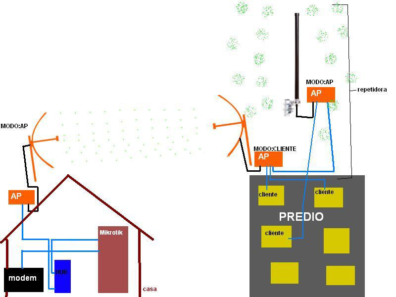

    é o seguinte galera trabalho com mikrotik(hotspot) e tenho clientes que estao tendo problemas a utilizar o internet...
    tenho um link de 4mega e distribuo para 15 clientes, agora na epoca d ferias as pessoas estao usando mais a net, e notei que essa semana 11 pesoas online...
    Tenho alguns clienets com sinal 60% que disseram que estao tendo este problema:
    - eles ligam o PC , fazem o login , e quando vao utilizar a net ela está lenta e deposi de um tempo "PARA" tudo , nao abre mais nenhuma pagina , ai o cliente tem q reiniciar o pc e fazer tudo novamente até que aconteçe o mesmo problema e assim sucessivamente...
    (dexei anexado a minha estrutura )
    Gotaria de resolver essa problema ... conto com a ajuda de vc's
Nome:	         minha-estrutura.jpg
Visualizações:	421
Tamanho: 	59,3 KB
    agradeço desde já
    A internet tbm trava para os clientes estão conectados no prédio via cabo através do AP ? ou somente com os clientes que estão conectados via Wireless através da repetidora ?
    Citação Postado originalmente por fabiocp1984 Ver Post
    por enquanto so com os clientes VIA CABO atraves do AP , pois nao tenho muitos clientes via wireless. OK

    Citação Postado originalmente por pedrokampos Ver Post
    Vale Lembrar que pode ser problema na sua Operadora(do ADSL).

    Bom, provavelmente não seja esse o seu problema, mas eu mudaria um pouco a sua estrutura... em vez de um Rádio em modo AP na casa e um em modo cliente no Prédio eu colocaria os 2 rádios em wds... é uma conexão mais transparente, com menos jitter e vai e vc vai poder controlar os MACs dos clientes no Mikrotik...
